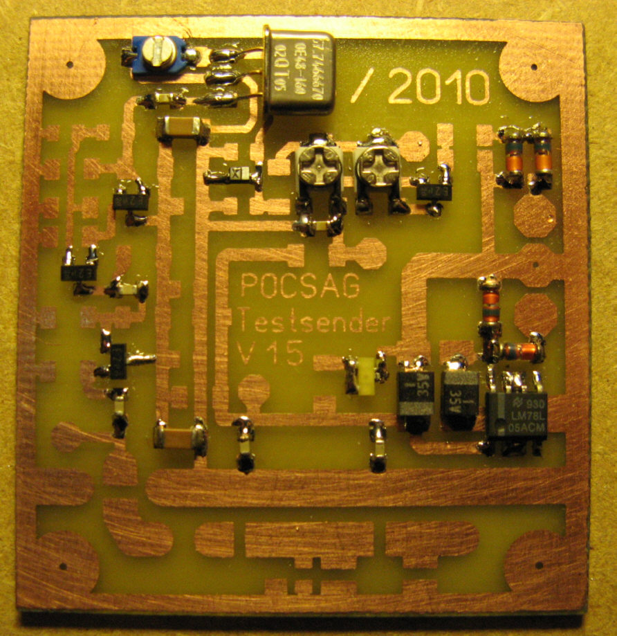

    Tante Angelika im Vorweihnachtsstreß...
    Dank Michael27 liegen nun 2 wunderbar geätzte Platinen vor mir, aber aus dem hohen Norden fehlt sogar noch die Versandbestätigung für die Bestellung vom Freitag.
    Von daher kam ich mit dem Bestücken nicht allzu weit, hier also der Zwischenstand.

    So, die Teile sind da, die Platinen sind bestückt und die Freude ist gedämpft.
    Das Filter funktioniert sehr gut. Die Steilheit ist natürlich bescheiden, was aber bei einem Bandpaß 2. Ordnung nicht weiter verwundert.
    Die Endstufe funktioniert überhaupt nicht und bringt bei bestücktem T3 die gesamte Schaltung aus dem Tritt.
    Der Rest tut erstmal, wie er soll, ist aber noch überarbeitungswürdig.
    Quarze aus DME (üblicherweise Obertonquarze für ~57 MHz) sind nicht wirklich für diesen Anwendungszweck geeignet, da der Ziehbereich zu groß ist. Ein Hauch am C-Trimmer gedreht und die (End-)Frequenz wandert um ein knappes kHz. Das wird so vermutlich nichts.
    Ich habe daher mit "normalen" Quarzen im Bereich um 20 MHz weitergearbeitet und da sieht das Ganze schon viel freundlicher aus. Der Ziehbereich paßt gut für unsere Anwendung aber der Abgleich ist mit 1 C und 2 R viel zu aufwendig, da sich alle Einstellungen gegenseitig beeinflussen. Ich möchte jetzt über eine 2,5V-Referenzdiode eine fixe Abstimmspannung erzeugen, die über den Dateneingang einstellbar reduziert wird (das wird dann die Hubeinstellung). Die Grundeinstellung der Ruhefrequenz erfolgt dann über einen C-Trimmer.
