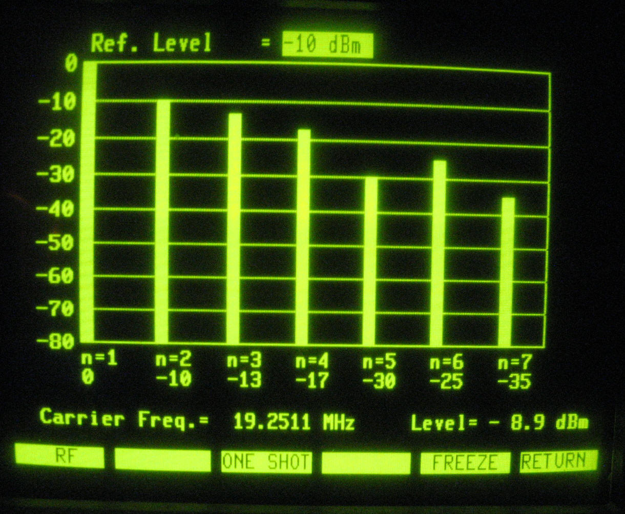

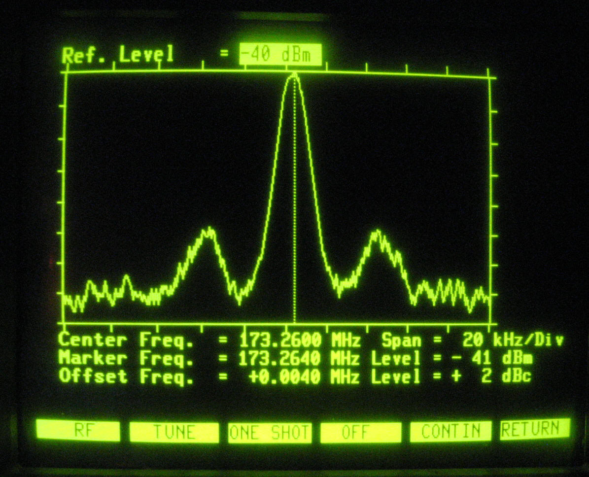

    Ich arbeite derzeit noch an einem Bandpaßfilter, das nur den benötigten Frequenzbereich um 170 MHz durchläßt und mit einem nachfolgenden Dämpfungsglied auf einen Pegel von ca. 0,5 µV gebracht wird. Warum das nötig ist, erklären die beigefügten Bilder ganz anschaulich ;-)

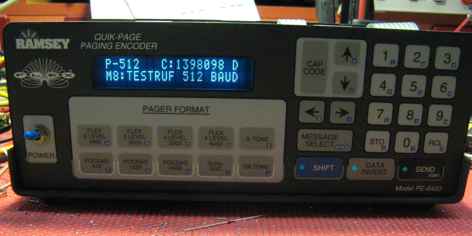

    Dank des feinen Wetters, hatte ich nun ausreichend Zeit, das Projekt fertigzustellen.
    Das Gerät, das man da sieht, kommt aus den USA und hat mich bei eBay knappe 50€ gekostet. Da es nur ein reiner Datengenerator ist, fehlte immer das gewisse Etwas, aber das ist ja nun erledigt;-)

    Zuerst muß mal das Grundprinzip verstanden werden. In der vorliegenden Konfiguration haben wir primär einen Quarzoszillator mit einer Nennfrequenz im Bereich von 19 MHz vorliegen.
    Dieser Oszillator erzeugt sog. Oberwellen, also ganzzahlige Vielfache der Nennfrequenz.
    Uns interessiert hier nur die 9. Oberwelle, die der gewünschten Frequenz im 2m-Band entspricht. Der Grundton hat den höchsten Pegel und wird somit (i.d.R.) vom Frequenzzähler angezeigt. Da diese Frequenz einem Neuntel unserer gewünschten Frequenz entspricht, muß auch der Hub des Grundtons einem Neuntel von 4 kHz entsprechen.
    Man berechnet also Nennfrequenz +4kHz und teilt das durch 9.
    Auf diesen Wert gleicht man den Oszillator dann ab. Und stellt anschließend bei aktiviertem Dateneingang (Nennfrequenz -4kHz)/9 ein.
    Schöner und einfacher geht das natürlich mit einem Spektrumanalysator, aber wo ist das Teil, wenn man mal eins braucht ;-)
