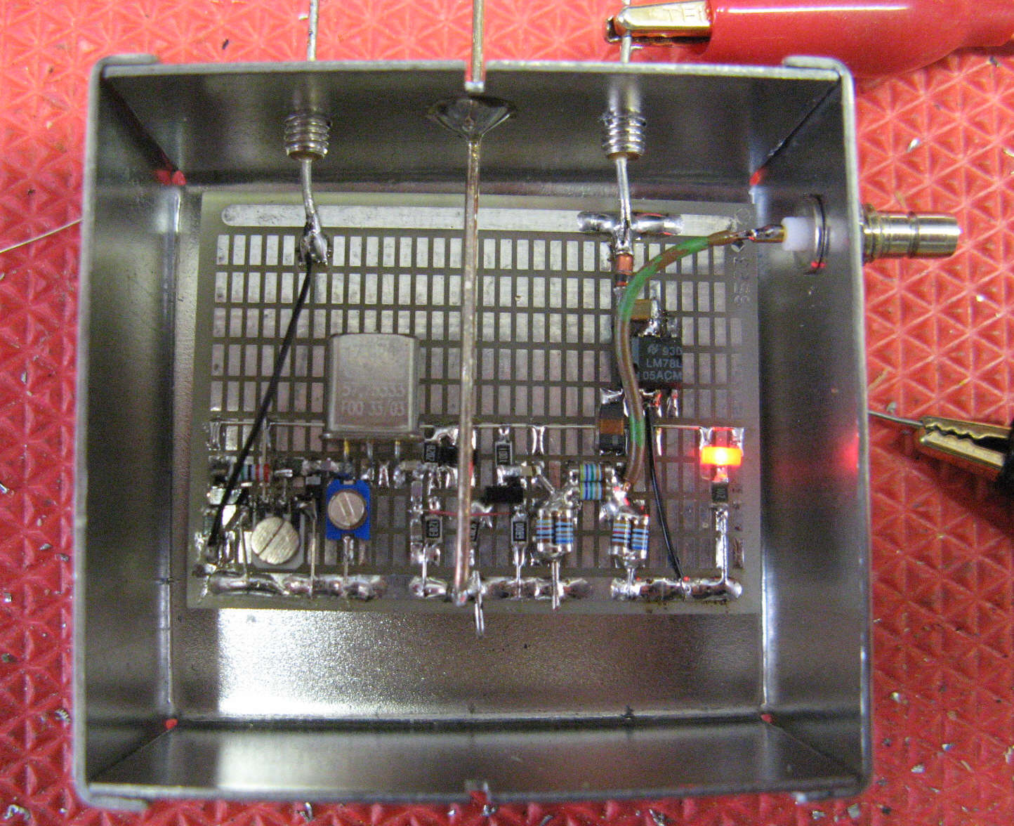

    So, ich habe das Ganze heute nochmal schnell in SMD zusammengenagelt und es funktioniert einwandfrei!
    Basierend auf der Schaltung von ELV (derzeit ohne Pufferstufe) habe ich das lediglich ein Poti ergänzt, das am Eingang für die Abstimmspannung angeschlossen wird und mit dem auf eine Ausgangsfrequenz von 4kHz über Soll eingestellt wird. Über einen zusätzlichen Transistor wird im Takt der Daten die Abstimmspannung so reduziert, daß sich eine Ausgangsfrequenz von Soll -4 kHz ergibt. Bei einem 50k-Poti, das an 5V angeschlossen wird, erzeugt ein 15k Widerstand exakt die gewünschten 8kHz Frequenzverschiebung.

    Du brauchst mit Sicherheit keine Endstufe!
    Ich habe zur Zeit nur ein kurzes Drahtstück anstatt C16 angelötet und das ergibt schon eine Reichweite von 2-3 m.
    Zum Schaltplanzeichnen habe ich gerade keine Lu.. ääh Zeit, von daher nur soviel: Von +5V auf ein Poti mit 47 oder 50k. Anderer Anschluß an Masse, Mittelabgriff an R4. Jetzt stellt man eine Spannung von 4V ein und gleicht mit dem C12 auf Fsoll +4kHz ab.
    Über einen Schalttransistor wird ein weiteres Poti (ist vermutlich besser als ein Festwiderstand) zwischen dem Mittelabgriff des ersten Potis und Masse gelegt. Wenn der Transistor durch das angelegte Datensignal durchgeschaltet wird, reduziert sich die Abgleichspannung und die Ausgangsfrequenz sinkt. Jetzt muß man nur mit dem 2. Poti die Ausgangsfrequenz bei durchgeschaltetem Transistor auf Fsoll -4kHz abgleichen und fertig ist der Lack. Natürlich kann man auch einen Analogschalter oder einen FET nehmen, was halt gerade rumliegt.

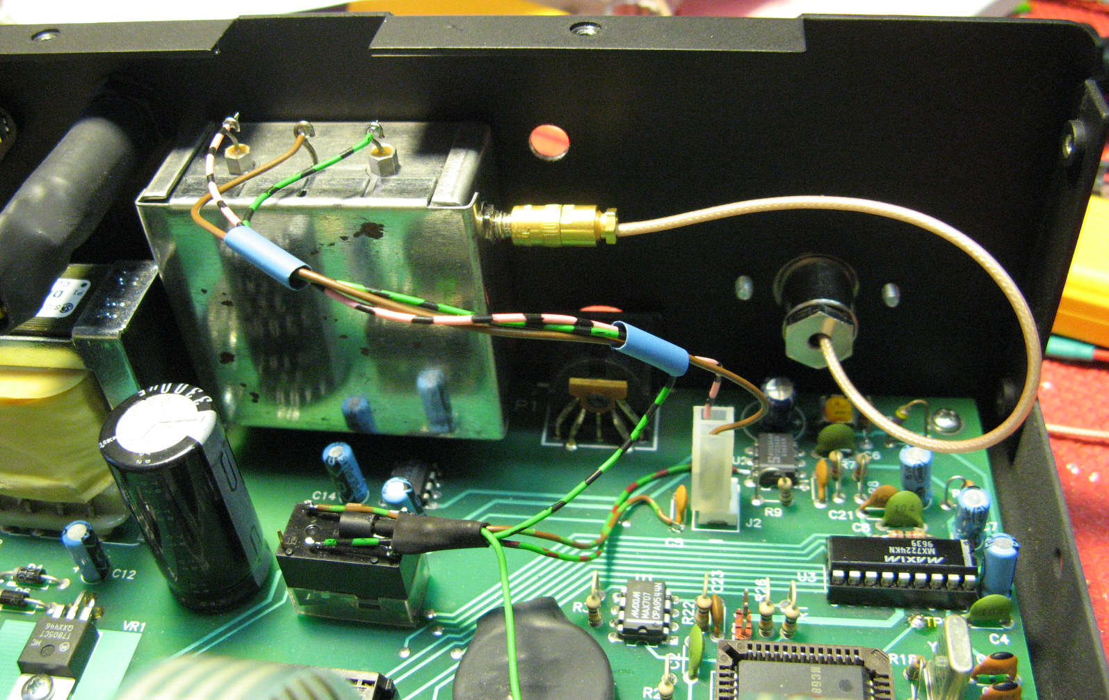

    Dank des feinen Wetters, hatte ich nun ausreichend Zeit, das Projekt fertigzustellen.
    Das Gerät, das man da sieht, kommt aus den USA und hat mich bei eBay knappe 50€ gekostet. Da es nur ein reiner Datengenerator ist, fehlte immer das gewisse Etwas, aber das ist ja nun erledigt;-)
