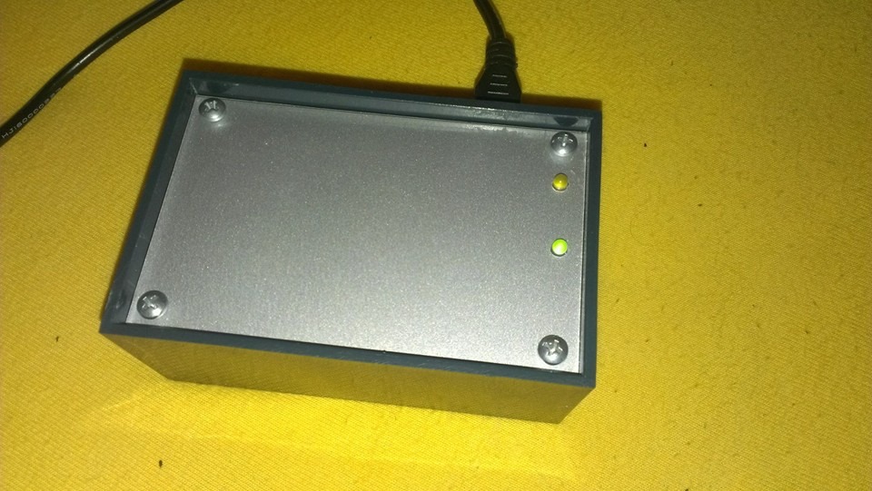

    Hallo Michael,
    nun erst einmal danke für die Hilfe. :) Letzendlich war das Problem das die Platine nicht exakt hergestellt wurde, so dass keine ausreichende Spannung zustande kam.
    Ich habe das mit den Kabeln umgangen.
    Vielen Dank fürs Veröffentlichen!
    Zum Projekt funktioniert einwandfrei, die Reichweite des Senders fänd ich schöner wenn diese mit Gehäuse bei 1-3m liegen würde. ( Gibt es die Möglichkeit eine Antenne anzuschließen?)
    Ohne Gehäuse ist der Empfang deutliich besser...
    Die Software läuft ohne Fehler sehr stabil. Ich weiß nicht woran es liegt aber ich kann immer nur eine bestimmte Zeichenlänge übertragen (Könntest du diese noch erweitern?)
    Was ebenfalls ein ganz nettes Feature wäre wenn man mehrere Unterschiedliche RICs gleichzeit ziehen könnte.
    Viele Grüße und nochmals Danke für die klasse Arbeit
    Jens

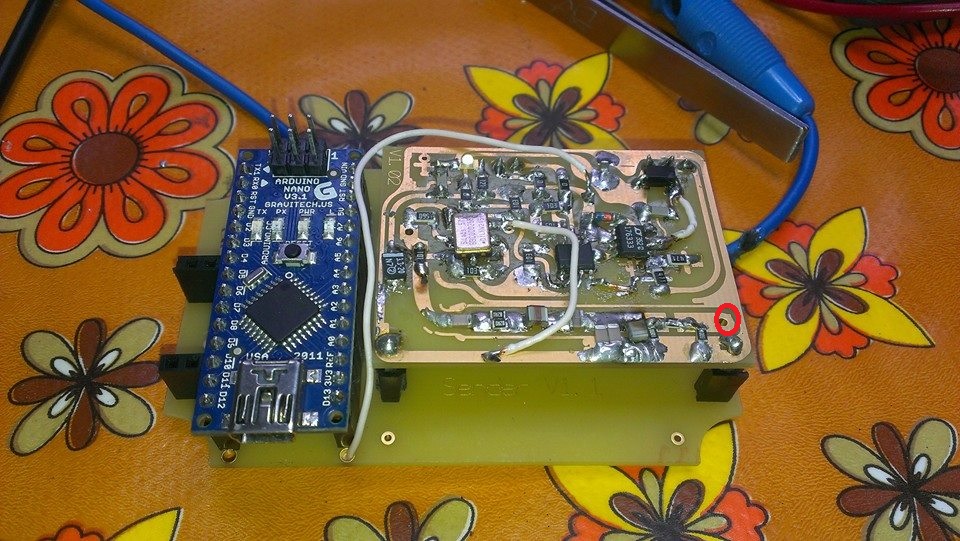

    Hallo Jens
    Es gibt eine Möglichkeit ein Stück Draht anzuschliessen. Siehe Anhang roter Kreis.
    Das du nur eine gewisse Zahl von Zeichen senden kannst wurde mir schon berichtet. Es gab noch ein Fehler in der Pocsag.dll. In der Zip Datei findest du die neue Pocsag.dll einfach ersetzen und schon sollte es funktionieren. Mit den Ric's musst du mir mal genauer erklären stehe gerade auf dem Schlauch.

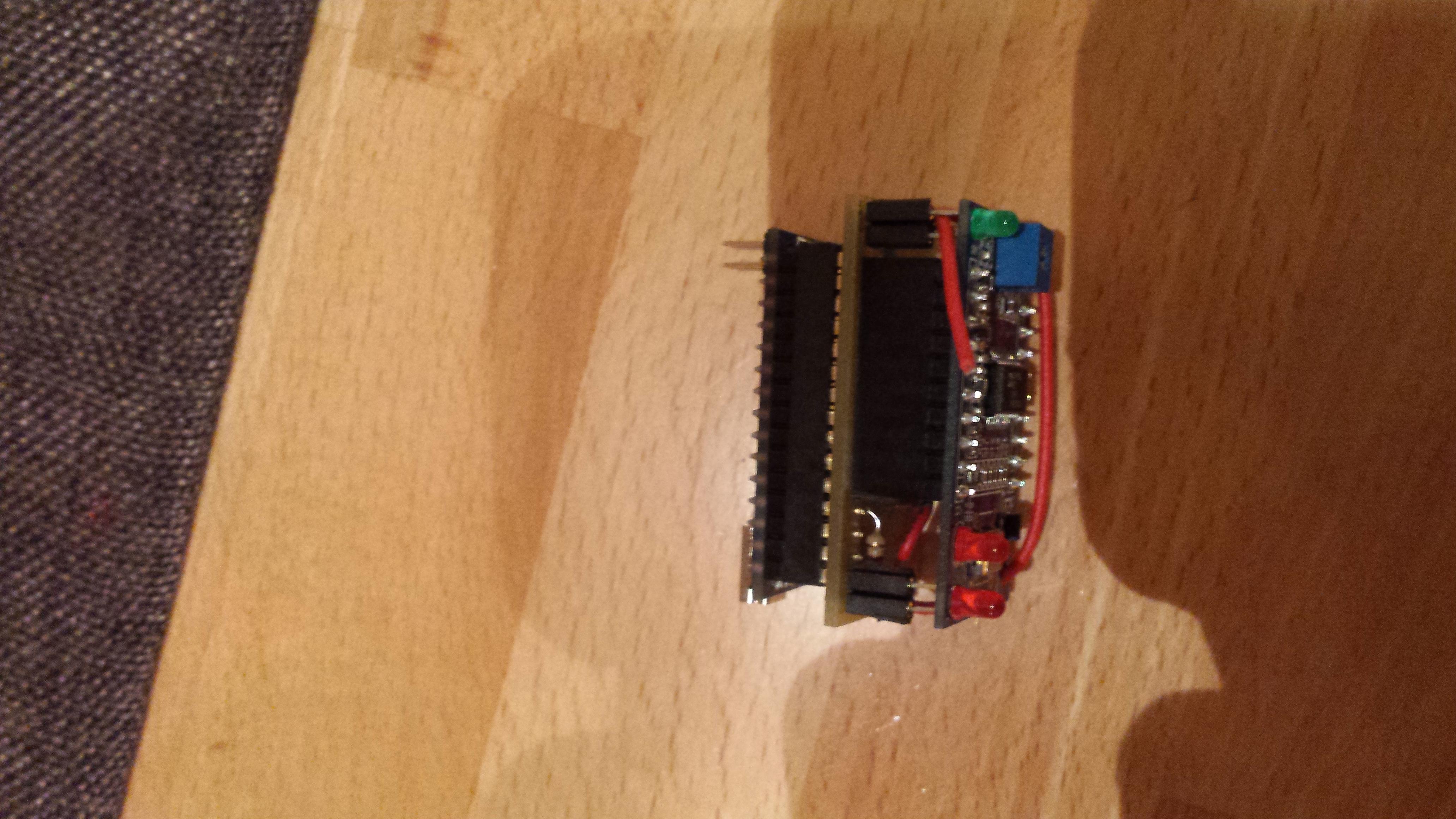

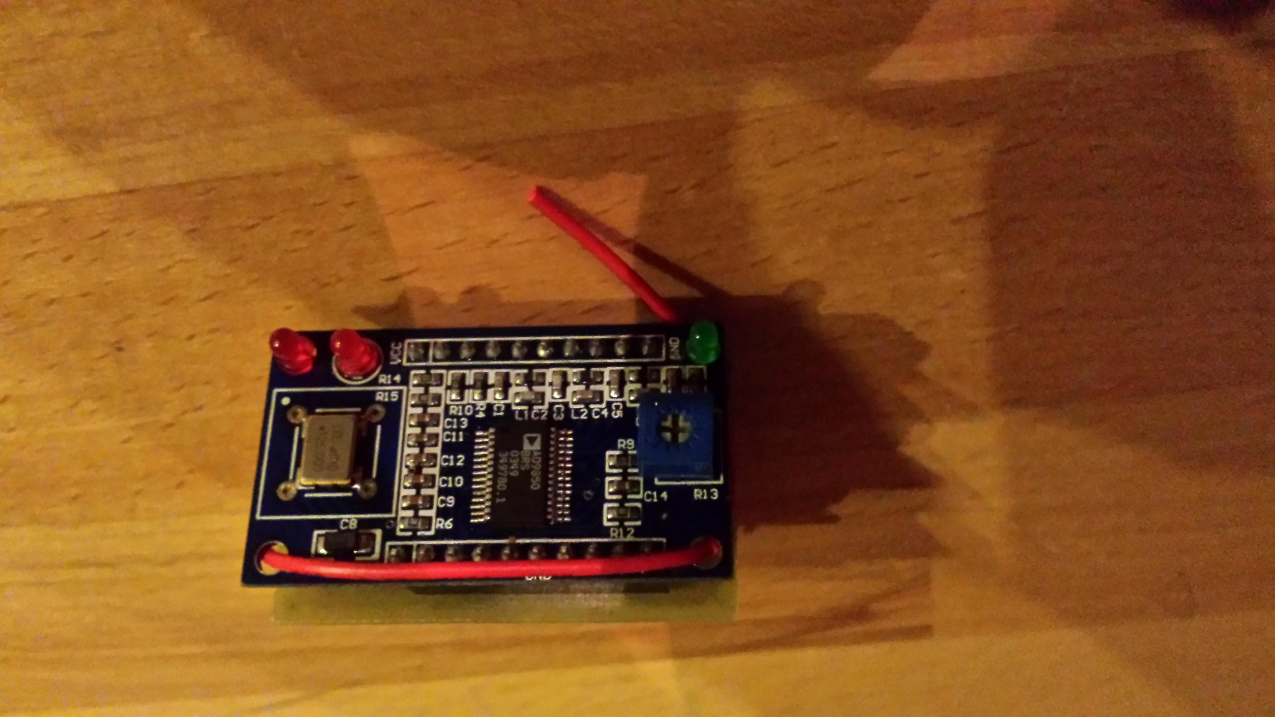

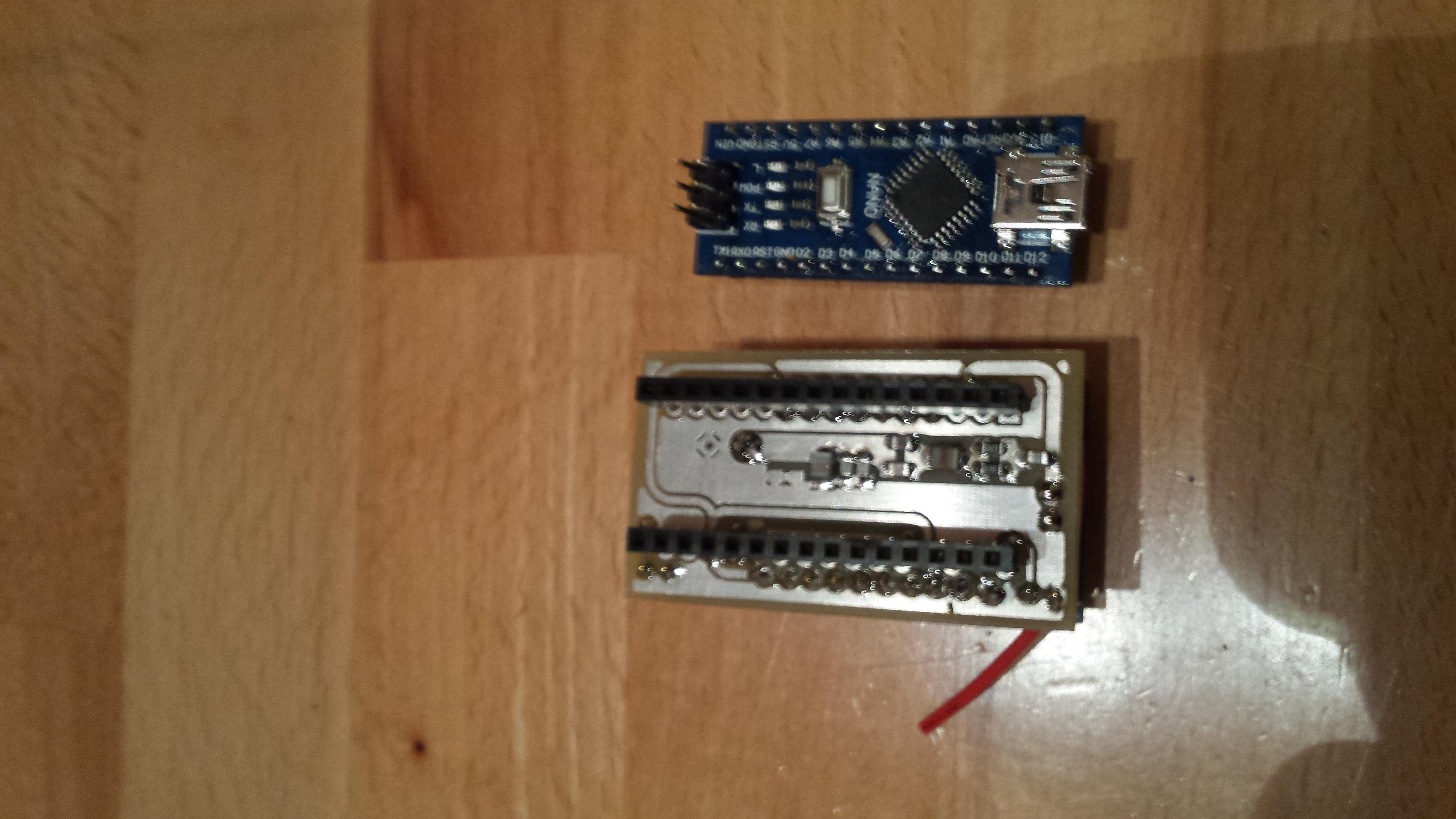

    Sendeplatine mit dem AD9850 Board
    Hallo zusammen
    Ich hab mir im Internet ein AD9850 Board bestellt um damit zu spielen. Das Teil ist fertig aufgebaut und für wenige Euros zu haben.
    Beim spielen kam mir die Idee ob man damit auch Pocsag Nachrichten senden kann. Ich hab es probiert und war erstaunt. Ja es geht.
    Hab dann eine Adapterplatine gebastelt, auf der Unterseite befindet sich der Arduino Nano und auf der Oberseite befindet sich das AD9850 Board. Die Platine hat Franks Bandpass mit drauf und ist einseitig.
    Hier mal ein paar Bilder.
    LG
    Michael
