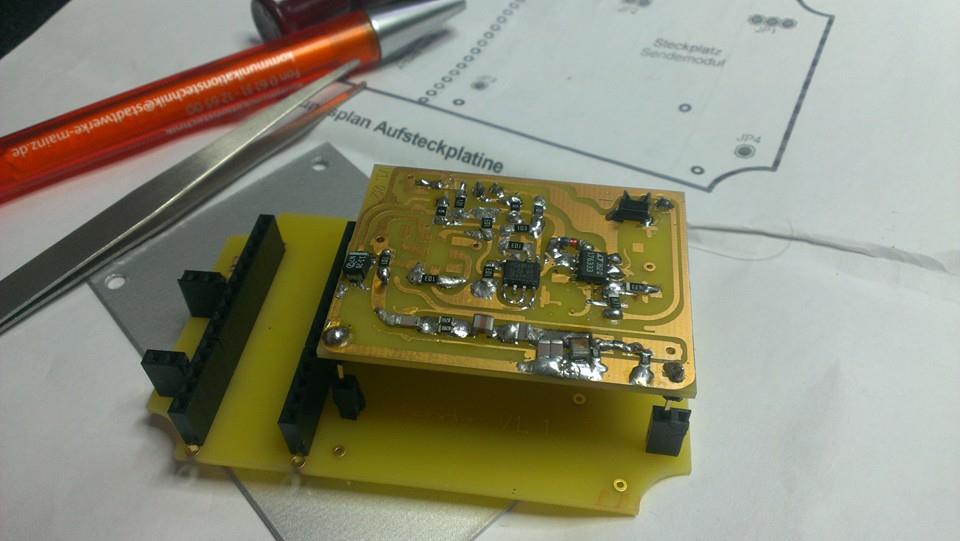

    Der Sender wird immer noch mit der PC Software gesteuert. Die Software hab ich angepasst. Es werden aber beide Sendeplatinen unterstützt. Die Software überprüft anhand der aufgespielten Firmware welche Sendepaltine vorhanden ist. In nächster Zeit stell ich wieder alles hier zum Download bereit. Mir ging es eigentlich nur darum etwas billigeres zu finden. Der SI570 Chip ist schon sehr teuer geworden. Und die Sendeplatine ist schon fix und fertig aufgebaut. Besser kann man es gar nicht mehr haben.
    Ach ja und dann hab ich auch gleich die Software noch an das Arduino Board angepasst das nicht mit dem FTDI Chip ausgeliefert wird. Durch Zufall hab ich so ein Teil bekommen und hab mich dann auch gleich gewundert das mein Rechner einen Treiber gesucht und nicht gefunden hat. Bis ich das Board umgedreht habe und sehr verwundert war als ich den neuen Chip sah.
    Wird aber jetzt auch unterstützt.
    LG
    Michael

    gibt es denn mittlerweile etwas neues von deinem Projekt. Bei uns ist gerade ein alter DME
    Tester kaputt gegangen. Da würde deine Lösung echt passend kommen.

    Ja der neue Tester funktioniert super. Die Software wurde angepasst und läuft.
    Ich kann dir alles zukommen lassen.
    LG
    Michael
