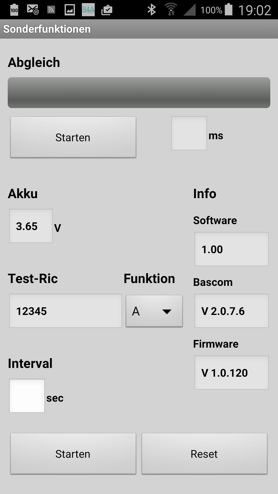

    Pocsag Bluetooth Sender
    Hallo zusammen
    Ich hab mal wieder ein wenig weiter gebastelt.
    Vor einiger Zeit bekam ich eine Anfrage ob man den Testsender nicht auch über das Handy steuern könnte. Eigentlich war es nie vorgesehen hat mich aber doch gereizt. Ich hab mich dann ein wenig informiert wie man so ein Projekt umsetzen kann. Heraus kam ein Sender der über Bluetooth mit dem Handy verbunden ist.
    Der Sender läuft über ein Lithium Akku und wird über eine Lademodul geladen.
    Es ist meine erste APP. Also nicht lachen wenn die Grafik nicht so toll ist.
    LG
    Michael

  5. #455
    24.03.2007
    1.720
    Zitat Zitat von Michael27 Beitrag anzeigen
    Hallo zusammen
    LG
    Michael
    Wow, Hut ab! Warum produzierst Du nicht ein paar davon, kann mir gut vorstellen das sich genügend Abnehmer dafür finden.

    Die Bilder von der App sehen doch ganz gut aus. Hättest Du, oder jemand anderes hier im Forum Lust eine ähnliche App für meinen POCSAG-Sender zu entwickeln?
    Viele Grüße
    Nico
