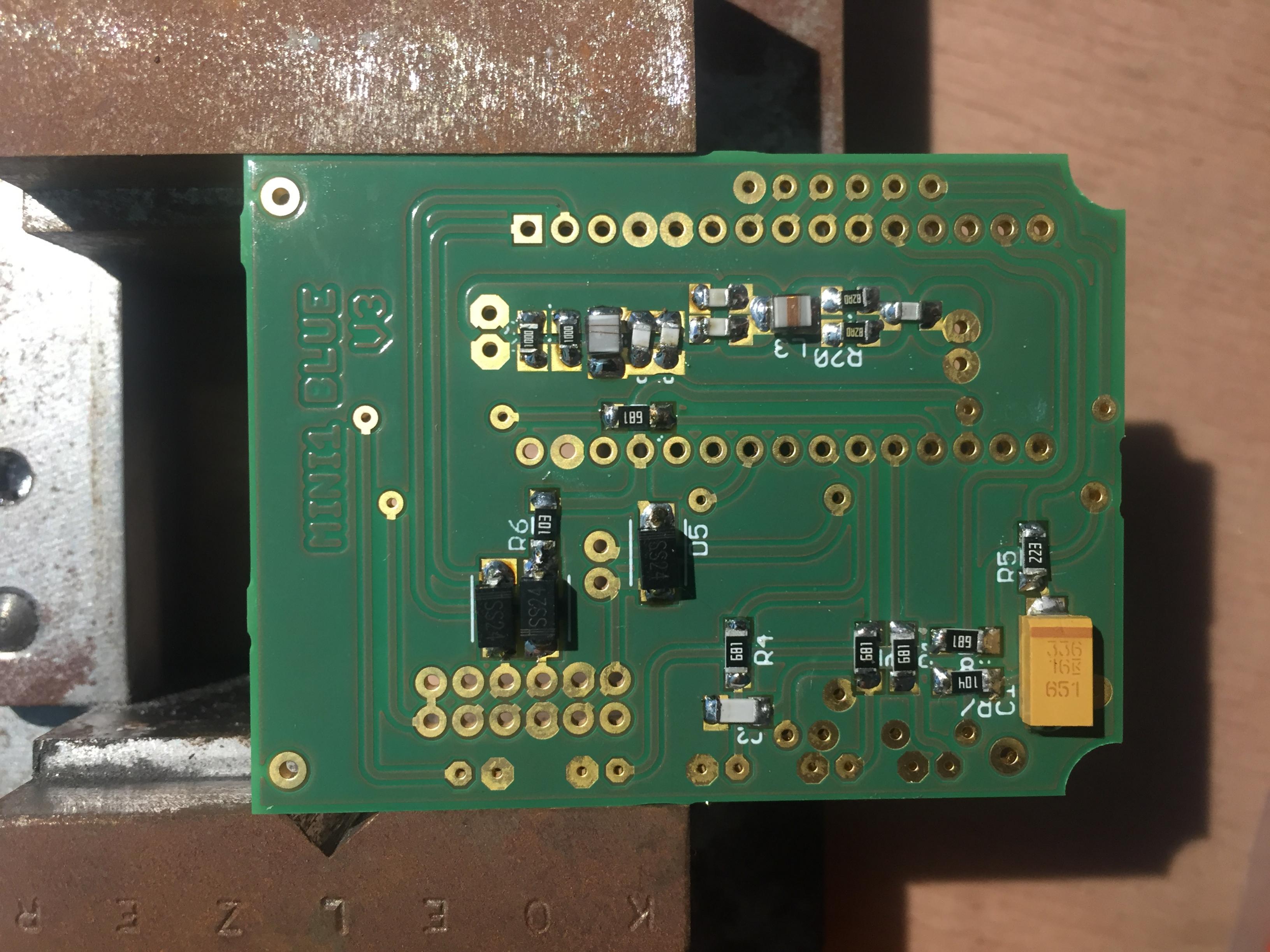

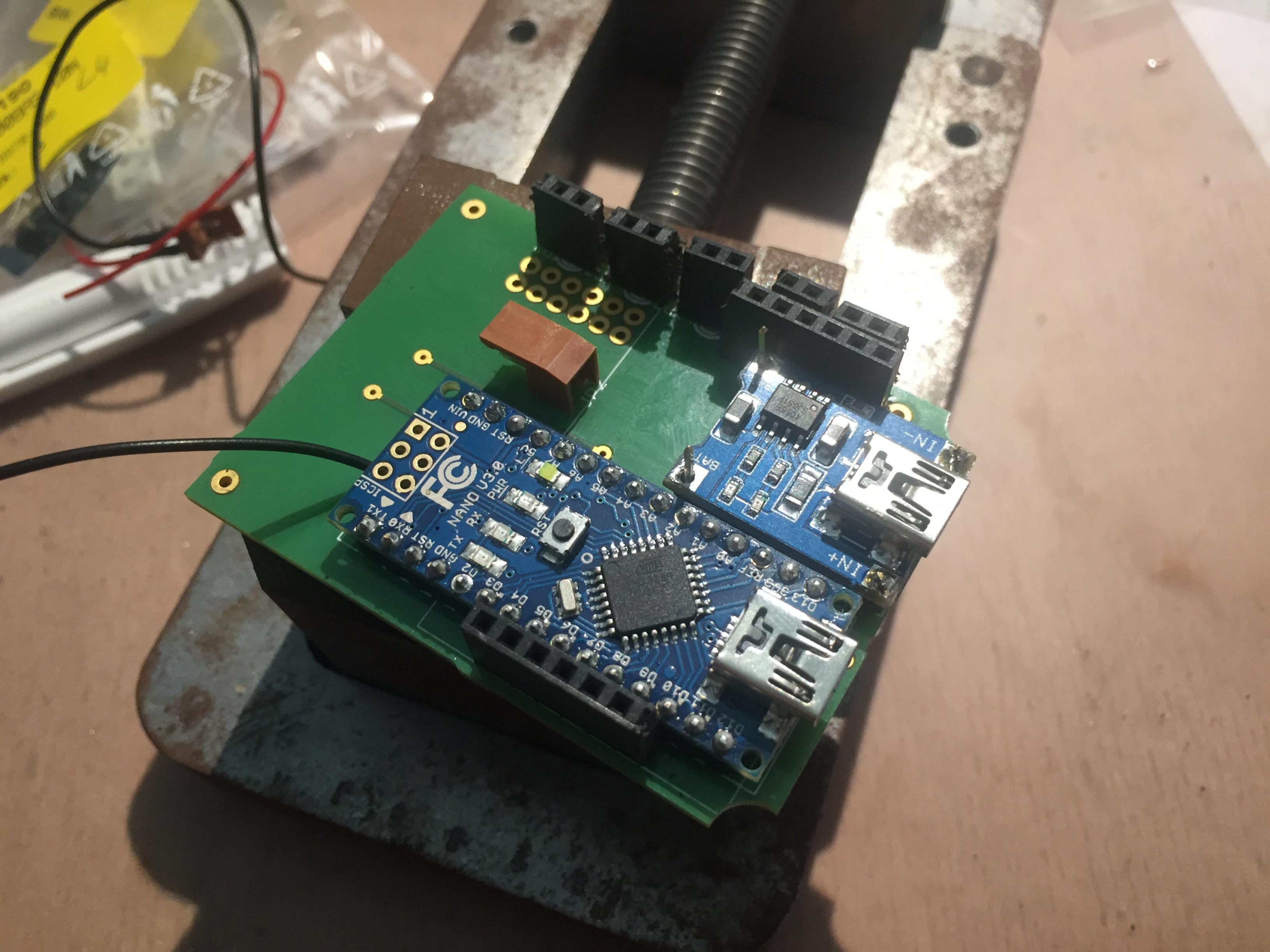

    Guten Morgen allerseits. Ich komme mit folgendem Problemchen heute zu euch:
    Ich habe mir den POCSAG Testsender mit Automatischem Abgleich gebaut.
    - Arduino Nano V3.0 mit FTDI CHIP
    - AD9850 1-40Mhz
    - HC-05 Bluetooth Modul
    - Ladeeinheit (bekommt man aus England über die Bucht inzwischen wieder)
    Ich habe den Arduino nach der Anleitung programmiert und den AD9850 für den Automatischen abgleich vorbereitet. (Widerstand weg. zwei Lötbrücken schliessen, eine öffnen) Soweit so gut. Ich löte alles zusammen und schliesse das ganze an den PC an. Öffne PocsagSender.exe. Das Programm verbindet und bringt keine Fehlermeldung.
    Nun fangen die Probleme an:
    - Senden funktioniert (ohne Abgleich) zwar Softwareseitiig, jedoch kommt aus dem Apparat nichts raus (per scanner getestet)
    - Mit Abgleich kommt er erst gar nicht zum senden, sondern bleibt ewig im Abgleich hängen.
    - Unter Sonderfunktionen funktioniert die Reichweiteneinstellung nicht, bzw. es passiert einfach nichts sobald ich auf "Starten" klicke.
    Die Fragen von mir an euch:
    - Hatte schon einmal jemand dieses Problem? Oder ein ähnliches und kannmir helfen?
    - Der AD9850 hat auf jeder Seite je ein Beinchen mehr als auf der Buchsenleiste benötigt wird. Stimmt das? Wenn ja, welches Beinchen wird jeweils nicht benötigt?
    Über jegliche Hilfe wäre ich überaus dankbar. Gerne lade ich auch, wenn gewünscht Bilder/Videos oder alles was helfen kann hoch:) ...Ich bin ja schon sehr glücklich darüber, dass mit das gute Stück nicht abgeraucht ist ;)
    Vielen Dank vorab für eure Unterstützung:)
    Kona

    Hallo Kona
    Ja ich kenne dein Problem zu gut. Die Platine ist schon mal richtig top. So jetzt zu deinem Problem. Du hast eine doppelseitige Platine machen lassen. Sehe ich das richtig?. Ist die Durchkontaktierung gegeben?. Du erkennst ob du das AD9850 Board richtig aufgesteckt hast daran ob die rote LED auf dem Board leuchtet. Aber mich interessiert die Firmware Version die aufgespielt ist. Verbinde mal den Sender mit dem PC öffne die Software und gehe unter Einstellungen dort siehst du die Firmwareversion. Du würde ich gerne wissen.
    LG
    Michael

    Hallo Michael 27 :)
    Vielen Dank für deine rasche Antwort. Ich weiß das sehr zu schätzen!
    Ich mache das direkt und schreibe dir dann was dabei rauskam.
    Vielen Dank!

    Da ich hellauf begeister bin von diesem Projekt, und ich es inzwischen auch geschafft habe dieses Board funktionsfähig zusammenzubauen, hier nochmals vielen Dank an Michael27, möchte ich euch mit Bildern und etwas Text gerne zeigen wie das so bei mir aussah.
    Zunächst wurden die Platinen gefertigt. Nachdem ich dort mit diversen "selbst ätz Versuchen" scheiterte habe ich diese sehr Preiswert <30€ fertigen lassen. Sollte jemand den Hersteller/Fertiger erfahren wollen kann man sich gerne per PN bei mir melden (Ich weiß nicht so recht, wie das sonst hier öffentlich im forum gehandhabt wird). Die Fertigungsdauer mitsamt Lieferzeit beträgt ca 6 Tage (Versandland: Deutschland). Es werden auch gleich drei Stück geliefert, sodass auch mal ein Fehlversucht dabei sein kann ;)
    Bei der Bestellung der SMD-Bauteile habe ich es so gehandhabt, dass ich immer ein oder zwei mehr Bauteile bestellt habe, als wirklich benötigt werden. Denn sollte ein so kleines Bauteil einmal runterfallen...glaubt mir..ihr findet es nie wieder ;) Zumal die SMD Bauteile wirklich kaum etwas kosten.
