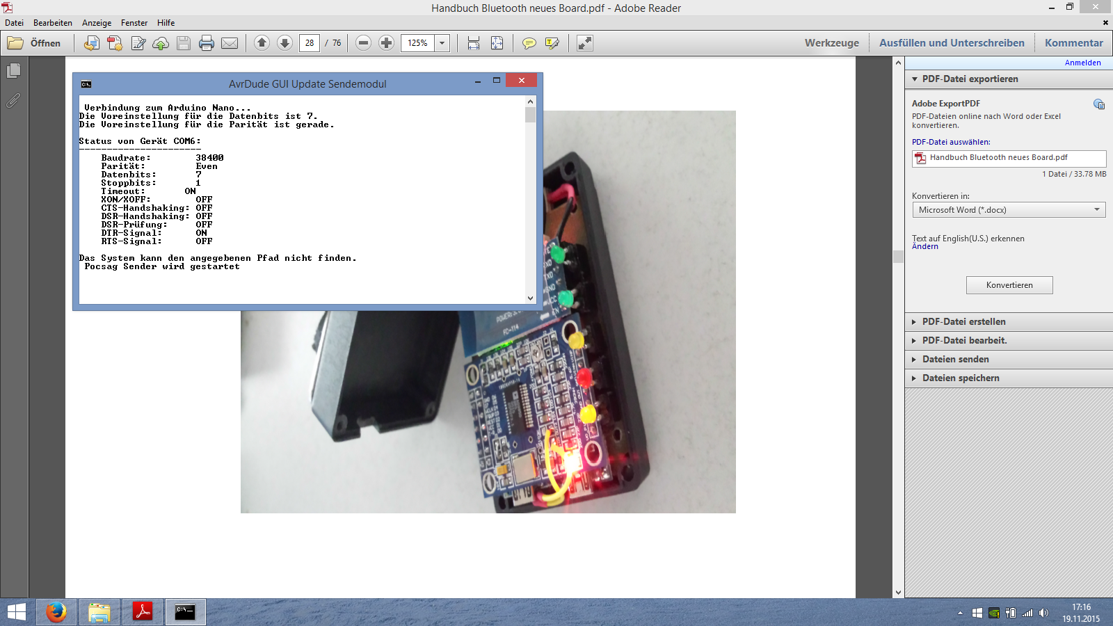

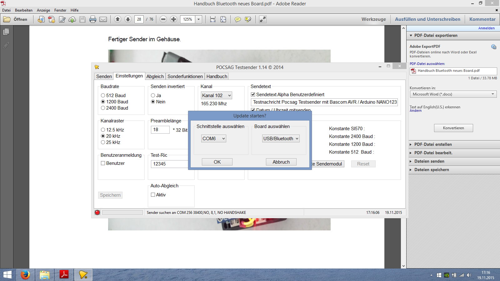

    ich will den Bluetooth Sender bauen. habe alle Teile bestellt wie in der Anleitung mit dem Stand September 2015 beschrieben. Habe das neue Board. Treiber installiert in der Systemsteuerung wird er erkannt und hat COM 6 zugewiesen bekommen. Sobald ich das POCSAG Programm öffne und meine Daten einstelle und auf Update gehe kommt die meldung wie unten in den Bildern.
    Grüße Sani89

    In deinem Ordner gibt es eine Datei mit dem Namen Update.bat. Kannst du mir mal den Pfad schreiben in der du die Software kopiert hast und den Inhalt der Update.bat.
    Der Fehler sagt nur aus das avrdude den Pfade wo in der update.bat steht nicht finden kann.

    Das Problem hat sich gerade erledigt. durch das sonderzeichen in meinem Benutzerkonto bei Windows das Programm hat das Sonderzeichen (é) in U umgewandelt deshalb konnte es nie den Pfad finden ;-) Unter anderem Benutzerkonto hat es sofort funktioniert. Jetzt Fehlt mir nurnoch das Aufsteckbord. Gibt es dafür eine EAGLE Datei?
