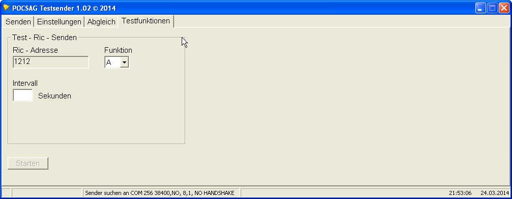

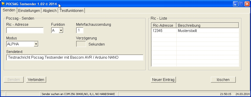

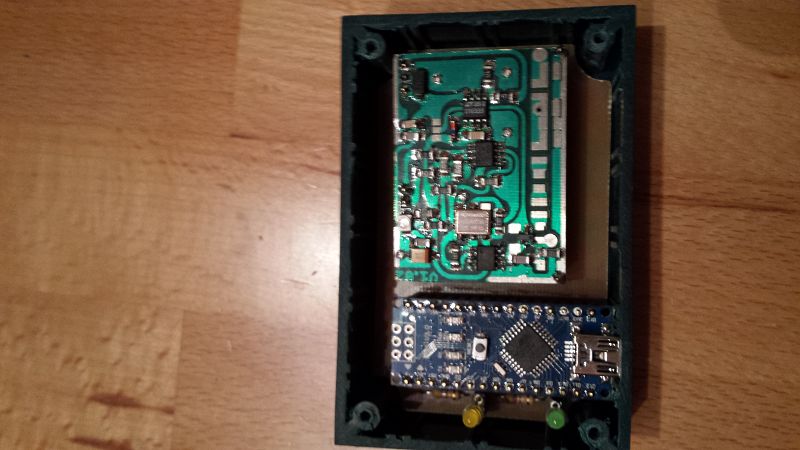

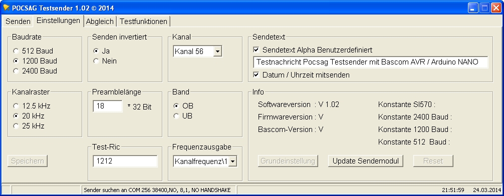

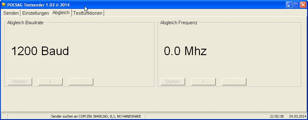

    Hallo zusammen
    Lang lang ist es wieder mal her aber der kleine ist fertig. Der Sender arbeitet mit dem SI 570 und einem Arduino Nana Board. Er wird einfach an den USB Port angeschlossen und ist betriebsbereit. Ich hab lange überlegt wie ich es anstellen kann das man nicht einen Bootloader über ISP auf das Board progen muss. Da kam mir die Idee mit dem Arduino Nano. Der hat schon einen Bootloader mit an Board ist klein und günstig. Und das Löten des FTDI entfällt somit auch. Lediglich muss man nur noch die Sendeplatine bestücken. Die Software für den Chip wird ganz einfach über die PC Software in den Chip übertragen. Dafür verwende ich AVRDUDE.
    Die PC Software hab ich in Pure Basic geschrieben und läuft unter XP und Win 7 aber nicht meckern ist mein erstes Projekt in Pure Basic und auch noch mein Hobby.
    Vorab kommen mal Bilder.
    LG
    Michael

  3. #423
    06.12.2008
    990
    Sieht sehr interessant aus. Daumen hoch :) bist du noch in der Entwicklung oder läuft das schon anständig ?
  4. #424
    08.06.2010
    180
    Der Sender läuft schon einige Zeit ganz gut. Ich war am Anfang auch sehr erstaunt wie gut das Signal ist. Ich hab damals ja den Quarzsender aufgebaut und eingestellt was war das immer für ein Glücksspiel nur mit Scanner. Der SI 570 hat direkt die richtige Frequenz ausgegeben.
    Die Software läuft auch ganz gut. Am Anfang gab es zwar Probleme aber das ist ja klar. Ist ja auch mein erstes Projekt mit Pure Basic und ich mach das ja als Hobby.
    Ich schau mal das ich am Wochenende alles poste und dann könnt ihr euch ein Bild machen.
    LG
    Michael
