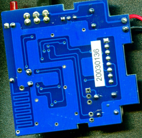

    Hallo Wolf,
    anbei mal ein Foto der Platinenunterseite.
    Vom Ausgang des DDS-IC (AD9851) geht es auf einen Keramikkondensator und einen Folientrimmer, die beide direkt auf Masse liegen und von diesem Punkt aus auf den Leiterbahnmäander. Der ist im Original 7*14mm groß.

  2. #212
    10.09.2004
    557
    Das blaue Wunder!
    Hallo Frank!
    also ich glaube nicht, dass beide Kondensatoren auf Masse liegen. Ich sag ja immer : böser Bastler! Ich glaube eher an folgende Schaltung: die Spule ( sag mal selbst: diese komische Zickzackleitung darf doch nicht im Mindesten an meine gezeichnete Spule tippen! Da liegen Welten dazwischen! ) liegt an Masse. Sie wird an einen Trimmer angeschlossen, der mit der Spule einen Schwingkreis auf 172 MHz bildet. Soweit ja auch Deine Beschreibung. Aber der Koppelkondensator geht - meiner Meinung nach- vom Ausgang des IC auf die Spule ( und damit auch auf den Trimmer ) , aber nicht an Masse. Die bauen also einen Schwingkreis aus Spule und Trimmer und koppeln über ein C an den IC an. Geht auch. Vielleicht macht meine Schaltung doch zu viel Dampf, so dass es gefährlich wird. Aber hier hast Du den Vorteil, dass Du die Größe und den Aufbau kennst. Musst also nicht so viel experimentieren.
    Frohe Ostern! ( Kriegst ja doch nichts vom Osterhasen! Böser Bastler! )
    Wolfgang
  3. #213
    21.12.2002
    3.135
    Dicker Hund!
    Das sag ich alles meinem großen Bruder!!
    In der Tat ein fürchterliches Layout. Anstatt daß sie Dich mal gefragt hätten...
    Meinen und glauben ist nur was für die Theologen.
    Der böse Bastler hat beide Bauteile, zwecks Ausmessens, ausgelötet und bestätigt hiermit, an Eides statt, daß der Ausgang auf eine veränderliche Kapazität von 40-100pF (33p Keramikkondensator parallel zum 70pF Trimmer) geht und dort die "Spule" angeschlossen ist. Isso!
    Allerdings ist die Frequenzerzeugung per DDS doch etwas mit Voodoo verbunden. Am Ausgang liegen Fsoll-96 MHz an, wobei die "fehlenden" 96 MHz dem vierfachen Systemtakt entsprechen. Näheres zur Erzeugung von Frequenzen oberhalb der Grenzfrequenz durch die Nutzung von Mischprodukten liest man z.B. in: http://www.analog.com/UploadedFiles/...87AD9851_d.pdf ab Seite 12.
    Ich kann Dir berichten, daß ich mich gestern fast zu Tode experimentiert habe, es mir aber nicht gelungen ist, eine Konstruktion zu konstruieren, die das Signal auch nur halbwegs abstrahlt. Außer man hält $irgendwas an den Kollektor des Transistors, was länglich und metallisch ist.

  4. #214
    10.09.2004
    557
    Der Sender, das unbekannte Wesen!
    Hallo Frank,
    Du hast geschrieben "Vom Ausgang des DDS-IC (AD9851) geht es auf einen Keramikkondensator und einen Folientrimmer, die beide direkt auf Masse liegen" . Das war mir schon suspekt. Ich dachte schon sofort, dass Du nur testen willst, ob ich den Fehler merke! Der eine ist nämlich ein Koppel-C, das wohl nicht geerdet wird.
    Aber zu unserem Problem: Du musst einen Schwingkreis auf 172 MHz erhalten. Mit einem Griddipper geht das ganz gut. Der Kreis besteht aus der Spule und dem parallelgeschalteten C. Dieser Kreis wird mit dem Trimmer an den Kollektor angekoppelt.
    Da ich Dich aber gut leiden kann, und weil ich Dich wegen der nichterhaltenen Ostergeschenke *kreisch* etwas ermuntern will, mal eine andere Idee: löte an den Ausgang des Transistors direkt einen Draht an. Lege den Draht so 2-3 mal im Innern des Plastikgehäuses in den Kanten entlang aus. Eine Rückwirkung durch die direkte Kopplung ist eigentlich nicht zu befürchten. Vielleicht geht es so! Ich denke mal weiter nach!

  5. #215
    21.12.2002
    3.135
    Hallo Wolfgang!
    Ich fang jetzt echt gleich an, mit heißem Lötzinn zu werfen!
    Extra für Dich habe ich den Trimmer nochmal ausgelötet, auf daß Du dich mit eigenen Augen überzeugen kannst.
    Allerdings, und das ist wohl der entscheidende Unterschied, werden ~77 MHz Grundwelle in diese Konstruktion eingespeist.
    Wenn ich einen hätte, könnte ich ihn dazu verwenden, stimmt. ;-)
    Und genau damit bin ich erstmal auf die Nase gefallen. In der Praxis.
    Theoretisch sind wir natürlich einer Meinung.
    Du hast halt ein weiches Herz, ich merk' das schon...
    Das ist genau die Fummellösung, die ich eigentlich vermeiden wollte.
    Morgen werde ich die Schaltung neu aufbauen, diesmal aber mit der zusätzlichen Pufferstufe, wobei ich versuchen werde, die Pufferstufe über einen Hochpaß anzusteuern, daß alles <100MHz dort gar nicht erst ankommt.
    Und dann versuche ich mich nochmal mit dem Schwingkreis. Evtl. ist die Ausgangsimpedanz der jetzigen Konstruktion einfach nur zu hoch.
    Ich melde mich dann morgen wieder. Entweder vom Arbeitstisch oder direkt aus der Klapsmühle...

  6. #216
    10.09.2004
    557
    Testsender
    Hallo Frank,
    ich glaub Dir ja! Aua! Jetzt wirf nicht mit Lötzinn! Ist ja gut! Hast Recht!
    Aber mal Spaß beiseite: kannst Du denn nicht eine Schaltung ergattern? Wenn das am Ausgang 77 MHz sind, muss doch normalerweise noch eine Verdopplerstufe folgen. Das Grundsignal wird nicht so viel Dampf haben, dass man die 1. Oberwelle so nix Dir, nix mir, empfangen kann. Die Ausgangsschaltung wäre deshalb schon interessant. Aber mit einer folgenden Pufferstufe ( ist das was Unanständiges? ) dürfte das Problem vielleicht gelöst sein.
    Wenn sie Dich in die Klapsmühle bringen wollen, ruf mich an! Ich helfe Dir!
    Wolf
  7. #217
    21.12.2002
    3.135
    Hallo Wolf!
    Bei den akuellen Lötzinnpreisen wäre der Klumpen eh' nicht allzu groß geworden.
    Hast Du das Datenblatt vom AD9851 mal gelesen?
    Das funktioniert nämlich _genau_ so. Am Ausgang liegt immer ein Spektrum an, das außer der Nennfrequenz noch diverse Spiegelfrequenzen der Nennfrequenz zum _Systemtakt_ enthält. Und für die ~30pW laut Datenblatt des DME-Testers reicht das allemal.
    Ich bin noch dabei. Erste Ergebnisse vmtl. am späten Abend.
    Irgendwo weiter oben habe ich mal den Link zu einer ELV-Bauanleitung gepostet. Dort ist die Pufferstufe enthalten. Allerdings will ich den Koppelkondensator zur Endstufe durch einen Hochpaß ersetzen.
