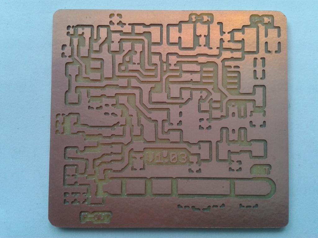

    das Projekt verfolge ich mehr oder weniger auch die ganze Zeit. Allerdings stopte das Thema bei der Erstellung einer Platine. Da ich mittlerweile die Möglichkeit habe, Platinen mit eine CNC-Fräsmaschine zu fräsen, habe ich mal eine gemäß dem Platinenlayout gefräst.
    Ich habe die Platine mal als Bild beigefügt.
    Könnte mal jemand drüber schauen, ob sich ein Fehler in der Leiterbahn eingeschlichen hat?
Hits:	507
Größe:	560,8 KB
  14. #419
    08.06.2010
    180
    Hallo Frank
    Hab mal ein Blick drauf geworfen. Sieht ganz in Ordnung aus. Schön gefräst. Nimm aber für IC3 ein TL082.
    LG
    Michael
  15. #420
    18.01.2002
    292
    Hallo Michael,
    danke für deine Rückmeldung. Kannst du mir kurz erklären, wieso du den TL082 vorschlägst?
    Gruß Frank
