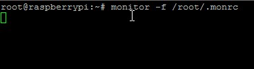

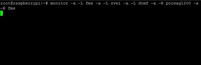

    Ich würde wetten, das hängt am Sounddevice. Du musst mal schauen, welches Sounddevice Deine USB-Soundkarte (oder was verwendest Du sonst?) abbildet. Das muss dann entsprechend im Quelltext angepasst werden vor dem Compilieren.
    Bekommst Du denn irgendwelche Fehlermeldungen, wenn Du monitor startest?

  11. #236
    02.01.2002
    105
    ich habe an meinem Raspberry Pi per USB-HUB eine Sound Blaster Play!
    angeschlossen.
    Unter /dev/ gibt es audio und audio1.
    In der Datei "unixinout.c", in Zeile 1395,
    habe ich das Audio-Device "/dev/audio" geändert.
    Habe aber auch /dev/audio1 und hw:1,0 getestet.
    if ((fd = open(ifname ? ifname : "/dev/audio", O_RDONLY)) < 0) {
    Es kommt einfach keine Ausgabe beim Aufruf von monitor.
    Siehe Anhänge.
