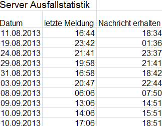

  6. #636
    11.09.2011
    273
    Zitat Zitat von FF UBM Beitrag anzeigen
    Hab ich hin und wieder auch mal,ist aber ganz selten der Fall.
    Habe es so gelöst das es innerhalb einer bestimmten Zeit 3 mal diese Meldung geben muss bevor ich drauf reagiere ;-)
    Gesendet von meinem GT-I9505 mit Tapatalk 2
    Es nervt mich aber schon ziehmlich... ich bekomme die Nachricht immer direkt auf mein Handy.
    Und ich habe das blöde Gefühl, dass es mehr wird... Jedenfalls führe ich jetzt mal Protokoll (siehe Anhang)

  7. #637
    1.
    Kannst du die ID des Servers posten (steht in der Mail mit drin)?
    2.
    Wenn du auf DEBUG stellst, solltest du sehen, wie er jede Stunde das Lebenszeichen abgibt. Siehst du es? Gibt es Unregelmäßigkeiten (fehlt z. B. Eine Stunde mal ein Eintrag, oder gab es Fehler)?
    Geändert von firEmergency (11.09.2013 um 08:44 Uhr)
