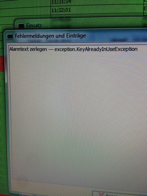

    Kann mit jemand sagen was diese Fehlermeldung bedeutet bzw. wie ich den Fehler beheben kann?Klicken Sie auf die Grafik für eine größere Ansicht
Hits:	1509
Größe:	80,9 KB
