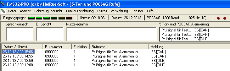

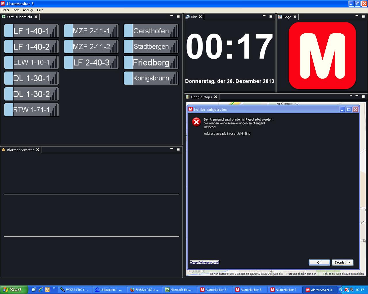

    AlarmMonitor 3
    ich hoffe ich kann hier auch meine Frage zum AlarmMonitor loswerden.
    Die Auswertung erfolgt über FMS32 Pro. Zu Testzwecken habe ich ein Prüfsignal mit in die
    POCSAG Liste aufgenommen (Bild 1). Wird dieses nun "alarmiert", stellen sich folgenden Probleme da.
    1. Bei jeder Alarmierung wird das Programm neu gestartet. Siehe Bild 2 (Taskleiste)
    2. Der Alarmtext wird nicht angezeigt. Die Aktion habe ich wie in der Wiki beschrieben hinterlegt.
    3. Es kommt folgende Fehlermeldung (siehe Bild 2)
    Wer kannmmir helfen?
    Achja... Frohe Weihnachten ;-)

    Eventuell kein FE dazwischen?
    Sehe in deiner Leiste kein FirEmergency...
    Mach mal einen Screen von den Alarmeinstellungen in FMS32 Pro, was ist da eingetragen....
    Thomas

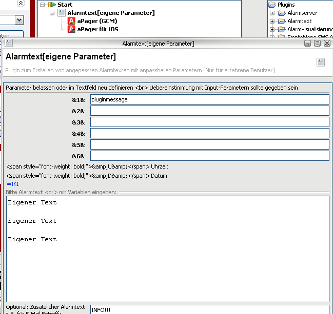

    Hallo, hoffe ich hab verstanden was du meinst...
    Du nimmst einfach ein Texplugin (z.b. Alarmtext Eigene Parameter ) so wie im Screen..
    und Schreibst unten ins Feld einfach das was du haben willst rein..
    Thomas

  8. #818
    24.03.2007
    1.720
    Zitat Zitat von MichiFFV Beitrag anzeigen
    Vielen Dank für die schnelle Antwort.
    Ich habe es so verstanden, dass ich für den Alarmmonitor nicht zwingend FE benötige???
    Doch, aber es reicht die kostenfreie Community Version.
    Das AM3 Plugin hast aber gekauft?

    Hallo, also das weis ich, das funktioniert ja auch schon. ich möchte die push meldung die auf dem iphone erscheint verändern. Da steht ja aPager eingehender alarm. und ich möchte das anstatt "eingehender alarm" dann dort steht "Alarm für..." oder "Probealarm" das funktioniert mit der variablen "keyword" ganz gut sobald das fax erkannt wurde. da schreibt er mir dann auch "THL 1" oder "Brand B3" jtzt habe ich in die oberste zeile vom apager plugin die variable "pluginmessage" geschrieben dann macht er alles so wie es sein soll nur das "eingehender alarm" ersetzt er mir nicht durch meinen text :(
  10. #820
    06.10.2010
    17
    Jetzt hat es *klick* gemacht.
    Habe nochmals das FAQ gelesen und es nun richtig verstanden.
    Damit die FMS Auswertung mit Alarmtext im AM 3 automatisch amgezeigt wird, benötige ich das Plugin.
    Dann werde ich mich wohl erstmal mit der Push-Alarmierung befassen. Dafür reicht ja "erstmal" die Community Version aus.

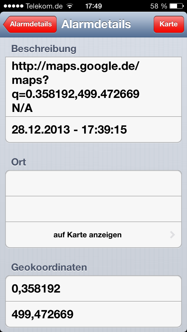

    Moin,
    da ich seit Weihnachten im Besitz eines iPad's bin, kenn ich nun auch den aPager für iOS..
    Nun habe ich folgendes Phänomen: auf meinem Smartphone (Android) funktioniert die Anzeige der Adresse auf der Karte.
    Beim iPad wird zwar in dem dafür vorgesehenen Feld die Straße und der Ort angezeigt, bei Geokoordinaten steht allerdings 0. Es ist also nicht möglich die Karte Anzeigen zu lassen.
    Kennt jemand das Problem??
    Gruß Flo
  13. #823
    Die Geokodierung von Google (Android) und Apple (iOS) ist unterschiedlich gut, wobei die von Google gefühlt besser ist als die von Apple.
    Ich würde behaupten es liegt daran, müsste aber der iOS-Entwickler bestätigen.
