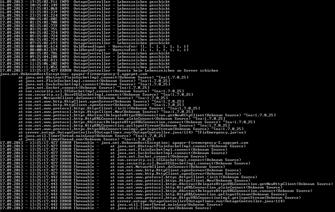

Ja, der Fehler erklärt dein Problem. Es konnte in der Tat kein Lebenszeichen an unseren Server geschickt werden, da dieser nicht gefunden wurde.
Das der Fehler offline war, ist extremst unwahrscheinlich, da es sich dabei um einen hoch verfügbaren Server von Google handelt.
Das Problem liegt am Rechner bzw. der Internetverbindung. Gibt es eine DSL Zwangstrennung, eventuell schwankenden Empfang, oder ähnliches welches Internet-Probleme verursachen könnten?
Ich persönlich hatte eine Zeit lang mal Probleme mit Telekoms VDSL50. Da gab es Zeiten, konnte ich ein paar Minuten lange keine Website mehr ansurfen, da diese nie gefunden wurden. Erst nach ein paar Minuten (oder Router-Neustart) ging es dann wieder.
