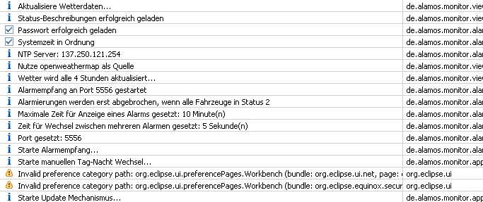

    571

    Keine Weiterleitung an den AM
    Seit Update auf FE 1.9.0 werden keine Alarme mehr an den AM weitergeleitet.
    Fehlermeldung im AM:
Hits:	618
Größe:	4,5 KB
  14. #1409
    Java aktualisiert?
    Schau mal im Wiki unter Verschlüsselung und installiere die benötigten Dateien nochmal per Hand.
