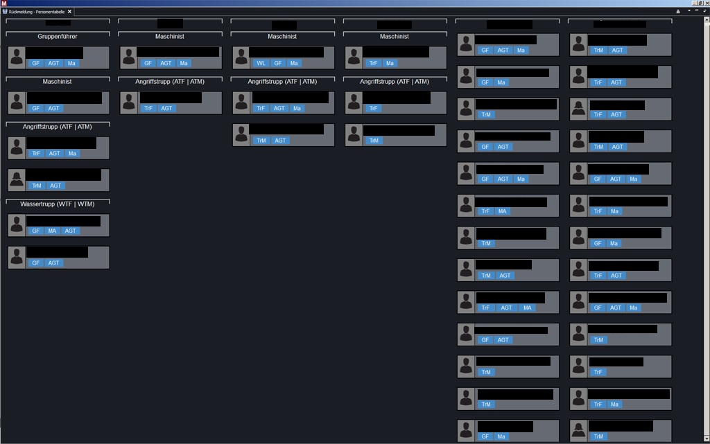

    Der Balken sollte nur dann auftauchen, wenn er benötigt wird. Hast du hier eventuell einen Screenshot?
    Der Balken taucht auch nur auf, wenn er benötigt wird, dass ist soweit korrekt. Wir haben aber in den Einstellungen des AM die Größe der Bilder auf "Mittel" gestellt, da es sonst zu klein wird mit der Anzeige.
Hits:	357
Größe:	123,2 KB
