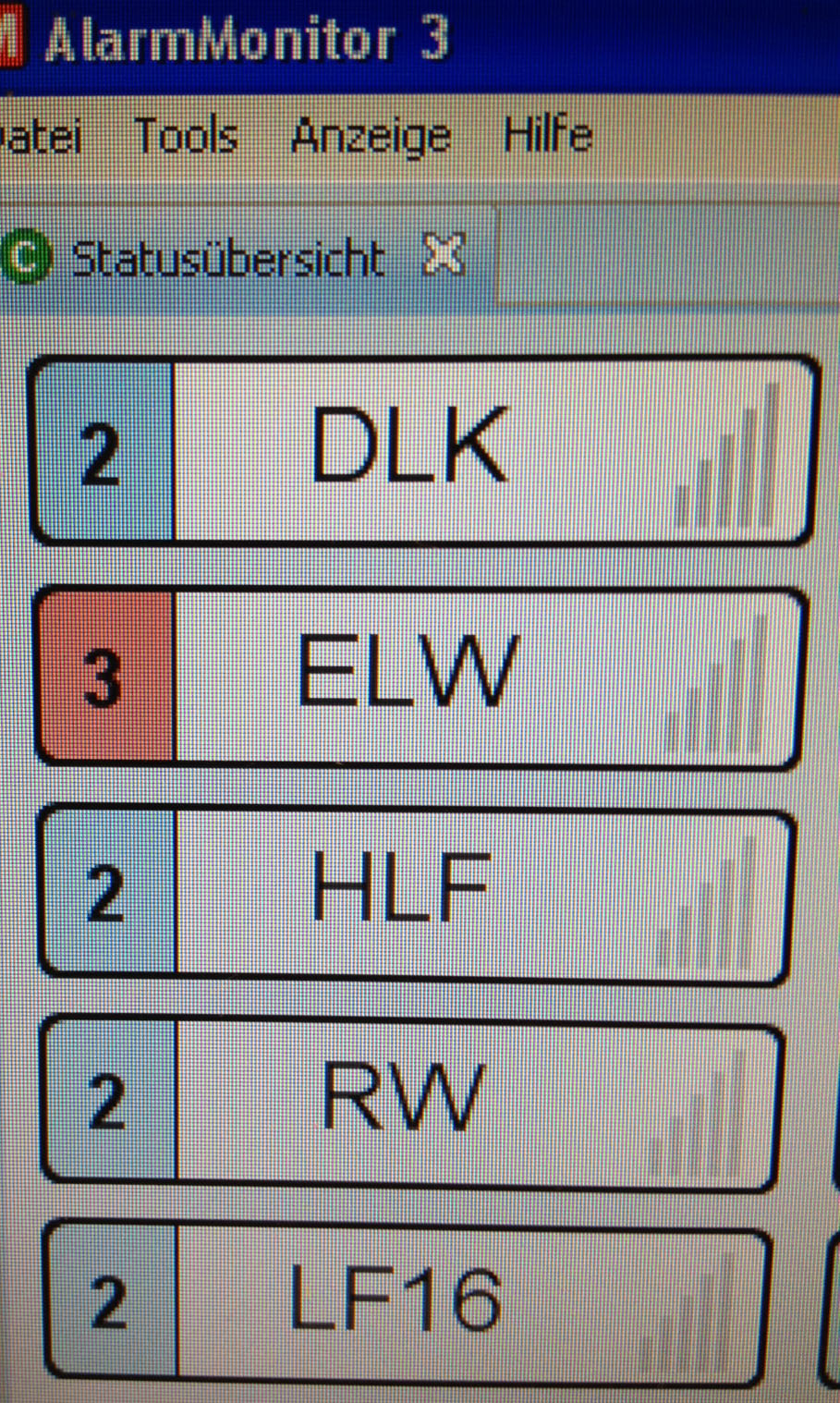

    25.09.2008
    157
    Also du kannst die Statusänderung in der Alarmübersicht und im AM3 Log sehen, jedoch ändert sich die Farbe in der Statusübersicht nicht?
    Nein Farbe ändert sich schon aber ein neu dazu gebuchtes Fahrzeug taucht nicht in der AAO
    auf wäre schön wenn das dann auch zu sehen wäre.
    Leon
    Ps.
    Ich hab mal ein Foto angehängt. Dort wäre es schön wenn ein nachgebuchtes Fahrzeug auftaucht . In der zweiten Ansicht wird eine Fahrzeug Nachbuchung angezeigt!
    Leon
    Ps.
    Ah, ok. Jetzt weiß ich was du meinst. Ja, das geht in der Tat noch nicht. Kommt auf ToDo.
