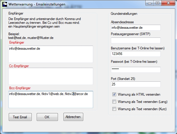

    Zugegeben, ich habe nicht alle 97 Seiten gelesen.
    Ich nutze die Wetterwarnung und bekomme auch immer eine Email.
    (auch nach dem 03.12., siehe obiger Beitrag)
    Finde das Proggi sehr gut, Glückwunsch und Danke zur Idee und zur Ausführung.
    Es passt ja auch gut zu meinem Hobby, dem Wetter. (www.DessauWetter.de)
    Als Hauptempfänger ist meine Email eingetragen, z. Bsp. email1@mail.de.
    Aus Datenschutzgründen möchte ich weitere Empfänger unter Bcc eintragen.
    Dort steht jetzt email1@email.de drin (weiß nicht ob das notwendig ist) und weitere
    Adressen mittels Komma getrennt und davor/dahinter ein Leerzeichen.
    Leider kommen keine Warnungen an die Bcc-Empfänger an.
    Was könnte ich falsch gemacht oder gedacht haben ?
    Sprite01
    Geändert von Sprite01 (12.12.2010 um 11:27 Uhr)
  4. #1444
    1.988
    Hast Du nach Komma noch Leehrzeichen? Und Du musst ein Normalen Empfänger angeben.
  5. #1445
    13.12.2008
    15
    Was ist ein "normaler Empfänger" ?
    Ja, ich habe vor und hinter dem Komma ein Leerzeichen.
    Die Empfänger-Emailadresse (ist bei mir nur eine) bei "Empfänger" habe ich auch noch einmal bei "Bcc" eingegeben.
    Habe es gerade noch einmal getestet.
    Bekomme (logischerweise) die Warnung 2 x gesendet.
    Die zusätzliche Email-Adresse bei Bcc (web.de-Adresse) funktioniert nicht.
  6. #1446
    1.988
    vor dem Komma kein Leerzeichen, nur hinter dem Komma.
    Und bei der Programmiersprache die ich verwende muss wenn BCC verwendet wird auch Empfänger angegeben werden

  8. #1448
    13.12.2008
    15
    Die neue Version habe ich mir gleich geladen und probiert.
    Warum auch immer, Bcc geht bei mir nicht. /Windows 7 Home Premium 32-bit)
    Ich denke das meine Einstellungen korrekt sind, aber bei Warnung bekomme ich
    nur 2 x Mail an info@dessauwetter.de
    Die erste Bcc wird also offensichtlich auch noch gesendet.
    (die anderen Adressen im Screen sind jetzt natürlich für die Darstellung hier geändert)

  9. #1449
    1.988
    Ich habs gerade bei mir getestet. Da klappt es
  10. #1450
    10.12.2007
    73
    Hallo Sprite01
    Mir fällt auf das der Postausgangserver fehlt. Warum schickst Du es über Bcc und nicht über cc Empfänger. Im Programm heißt es auch noch "Bei cc und Bcc muß mind. ein Hauptempfänger eingetragen sein" das heißt für mich das in beiden eine Adresse stehen muß. Es gibt noch eine Möglichkeit: Du holst dir bei GMX oder WEB eine Adresse trägst diese in das Programm ein und dann verteilst du die email über die GMX oder WEB Adresse das mache ich so.
    Gruß Andy
  11. #1451
    13.12.2008
    15
    Entschuldigung Andy.
    Der Postausgangsserver steht drin, den habe ich nur für den Screen entfernt.
    Ich dachte mir: Hauptempfänger eintragen nur dort, wo auch Adressen eingetragen sind.
    Bcc möchte ich nutzen, um den Datenschutz zu gewährleisten.
    So sieht keiner der Empfänger einen Anderen, ich sende auch an mir nicht persönlich bekannte Leute.
    Ist zwar hier eher nicht ganz so wichtig, aber so fängt es eben an.
    Über web oder gmx würde es sicher gehen, aber das sollte ja hier genau so funktionieren.
    Im Moment habe ich noch keine weitere Idee dazu.
    Was habe ich noch probiert ?
    - An einen weiteren PC probiert (auch Win 7), nur jeweils erste Adresse bei Bcc bekommt Mail
    - Statt Komma ein Semikolon, nur jeweils erste Adresse bei Bcc bekommt Mail
    - Alle Adressen testweise bei "Empfänger" eingetragen, alle bekommen Mail
    - Alle Adressen testweise bei "Cc" eingetragen, nur jeweils erste Adresse bei Cc bekommt Mail.
  12. #1452
    1.988
    Wie gesagt. Ich versteh es nicht. Bei mir klappt es ja. Wie schaut es bei Dir aus Andy?
  13. #1453
    29.07.2005
    103
    Hallo Sprite01,
    ich habe das Problem auch. Habe das auch schon in diesem Thread gespostet (Post #1219).
    Damals konnte auch keiner den Fehler nachvollziehen. Habe dafür bis jetzt auch nich keine Lösung gefunden. Hatte es mit Web.de und GMX versucht.
    Moulder
  14. #1454
    13.12.2008
    15
    Bis auf Seite 82 war ich nicht vorgedrungen ...
    Dann sind wir ja schon mindestens 3 Nutzer mit diesem Problem.
    Da offenbar keine Lösung zu finden ist werde ich das Proggi heute Abend noch einmal neu installieren.
    Sitze jetzt an meinem PC auf Arbeit und habe gerade festgestellt das 2 Meldungen gestern (aus Bcc) durchgekommen sind.
    Bei der ganzen Spielerei mit den Adressen bin ich mir aber nun nicht sicher ob das so richtig ist.
