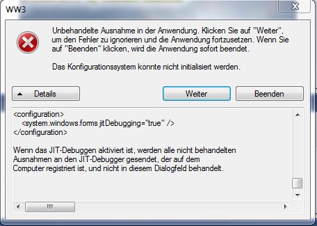

    Moin zusammen.
    Nun scheine hier wohl der einzigste zu sein der das Problem hat.
    Seit einem WIN update auf NET Framework 4.0 geht das WW3 nicht mehr.
    Das bricht mit der unten angezeigtem Fenster ab. Auf "Weiter" bringt nichts
    da das Fenster nach gut 2 sek. wieder erscheint. Also bleibt nur noch "Beenden"
    Kann mir da mal einer weiter helfen!?
    Folgendes Fehlermeldung steht drin:
    Informationen über das Aufrufen von JIT-Debuggen
    anstelle dieses Dialogfelds finden Sie am Ende dieser Meldung.
    ************** Ausnahmetext **************
    System.Configuration.ConfigurationErrorsException: Das Konfigurationssystem konnte nicht initialisiert werden. ---> System.Configuration.ConfigurationErrorsException: Das Stammelement ist nicht vorhanden. (C:\Users\Schnupfen\AppData\Local\Gerhard_Schrader \Wetterwarnung.exe_Url_upro0rczd5acjyr4h1wyzc4izji h0ntn\0.0.0.36\user.config) ---> System.Xml.XmlException: Das Stammelement ist nicht vorhanden.
    bei System.Xml.XmlTextReaderImpl.Throw(Exception e)
    bei System.Xml.XmlTextReaderImpl.ParseDocumentContent( )
    bei System.Xml.XmlTextReaderImpl.Read()
    bei System.Xml.XmlTextReader.Read()
    bei System.Configuration.XmlUtil..ctor(Stream stream, String name, Boolean readToFirstElement, ConfigurationSchemaErrors schemaErrors)
    bei System.Configuration.BaseConfigurationRecord.InitC onfigFromFile()
    --- Ende der internen Ausnahmestapelüberwachung ---
    bei System.Configuration.ConfigurationSchemaErrors.Thr owIfErrors(Boolean ignoreLocal)
    bei System.Configuration.BaseConfigurationRecord.Throw IfParseErrors(ConfigurationSchemaErrors schemaErrors)
    bei System.Configuration.BaseConfigurationRecord.Throw IfInitErrors()
    bei System.Configuration.ClientConfigurationSystem.OnC onfigRemoved(Object sender, InternalConfigEventArgs e)
    bei System.Configuration.Internal.InternalConfigRoot.O nConfigRemoved(InternalConfigEventArgs e)
    bei System.Configuration.Internal.InternalConfigRoot.R emoveConfigImpl(String configPath, BaseConfigurationRecord configRecord)
    bei System.Configuration.BaseConfigurationRecord.GetSe ctionRecursive(String configKey, Boolean getLkg, Boolean checkPermission, Boolean getRuntimeObject, Boolean requestIsHere, Object& result, Object& resultRuntimeObject)
    bei System.Configuration.BaseConfigurationRecord.GetSe ction(String configKey)
    bei System.Configuration.ClientConfigurationSystem.Sys tem.Configuration.Internal.IInternalConfigSystem.G etSection(String sectionName)
    bei System.Configuration.ConfigurationManager.GetSecti on(String sectionName)
    bei System.Configuration.ClientSettingsStore.ReadSetti ngs(String sectionName, Boolean isUserScoped)
    bei System.Configuration.LocalFileSettingsProvider.Get PropertyValues(SettingsContext context, SettingsPropertyCollection properties)
    bei System.Configuration.SettingsBase.GetPropertiesFro mProvider(SettingsProvider provider)
    bei System.Configuration.SettingsBase.GetPropertyValue ByName(String propertyName)
    bei System.Configuration.SettingsBase.get_Item(String propertyName)
    bei System.Configuration.ApplicationSettingsBase.GetPr opertyValue(String propertyName)
    bei System.Configuration.ApplicationSettingsBase.get_I tem(String propertyName)
    bei Wetterwarnung.My.MySettings.get_Programmhinweis()
    bei Wetterwarnung.Ladebild.Timer1_Tick(Object sender, EventArgs e)
    bei System.Windows.Forms.Timer.OnTick(EventArgs e)
    bei System.Windows.Forms.Timer.TimerNativeWindow.WndPr oc(Message& m)
    bei System.Windows.Forms.NativeWindow.Callback(IntPtr hWnd, Int32 msg, IntPtr wparam, IntPtr lparam)

  5. #1430
    1.988
    Warscheinlich ist bei Dir die Datei C:\Users\Schnupfen\AppData\Local\Gerhard_Schrader \Wetterwarnung.exe_Url_upro0rczd5acjyr4h1wyzc4izji h0ntn\0.0.0.36\user.config fehlerhaft oder fehlt.
    Sollte die vorhanden sein, dann lösch mal den Ordner
    Vielleich hilft das ja
    Blinky
  6. #1431
    21.06.2008
    117
    n´Abend zusammen.
    Hey Blinky, bist echt der beste!
    Das war´s. Datei gelöscht und nu geht´s wieder!
    Super!
    DANKE

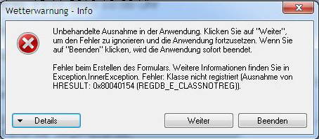

    nach Neuinstallation von Windows 7 Ultimate 64bit auf meinem neuen Rechner läuft WW3 nicht mehr. Nach dem Start von Wetterwarnung öffnet sich nach etwa 5 Sekunden ein Popup-Fenster mit einer Fehlermeldung. Das Fenster wird kurze Zeit später wieder geschlossen, um dann etwa 5 Sekunden später wieder geöffnet zu werden. Dieser Vorgang wiederholt sich fortlaufend, bis das Programm geschlossen wird.
    Die Fehlermeldung im Detail lautet wie folgt:
    System.InvalidOperationException: Fehler beim Erstellen des Formulars. Weitere Informationen finden Sie in Exception.InnerException. Fehler: Klasse nicht registriert (Ausnahme von HRESULT: 0x80040154 (REGDB_E_CLASSNOTREG)). ---> System.Runtime.InteropServices.COMException: Klasse nicht registriert (Ausnahme von HRESULT: 0x80040154 (REGDB_E_CLASSNOTREG))
    bei System.Windows.Forms.UnsafeNativeMethods.CoCreateI nstance(Guid& clsid, Object punkOuter, Int32 context, Guid& iid)
    bei System.Windows.Forms.AxHost.CreateWithLicense(Stri ng license, Guid clsid)
    bei System.Windows.Forms.AxHost.CreateInstanceCore(Gui d clsid)
    bei System.Windows.Forms.AxHost.CreateInstance()
    bei System.Windows.Forms.AxHost.GetOcxCreate()
    bei System.Windows.Forms.AxHost.TransitionUpTo(Int32 state)
    bei System.Windows.Forms.AxHost.CreateHandle()
    bei System.Windows.Forms.Control.CreateControl(Boolean fIgnoreVisible)
    bei System.Windows.Forms.AxHost.EndInit()
    bei Wetterwarnung.Infofenster.InitializeComponent()
    bei Wetterwarnung.Infofenster..ctor()
    bei Wetterwarnung.My.MyProject.MyForms.Create__Instanc e__[T](T Instance)
    bei Wetterwarnung.My.MyProject.MyForms.get_Infofenster ()
    bei Wetterwarnung.Hauptfenster.aktualisieren()
    bei Wetterwarnung.Hauptfenster.Timeraktualisieren_Tick (Object sender, EventArgs e)
    Assembly-Version: 4.0.0.0.
    Win32-Version: 4.0.30319.1 (RTMRel.030319-0100).
    CodeBase: file:///C:/Windows/Microsoft.Net/assembly/GAC_MSIL/System.Configuration/v4.0_4.0.0.0__b03f5f7f11d50a3a/System.Configuration.dll.
    System.Xml
    Win32-Version: 4.0.30319.1 built by: RTMRel.
    CodeBase: file:///C:/Windows/Microsoft.Net/assembly/GAC_MSIL/System.Xml/v4.0_4.0.0.0__b77a5c561934e089/System.Xml.dll.
    mscorlib.resources
    CodeBase: file:///C:/Windows/Microsoft.Net/assembly/GAC_MSIL/mscorlib.resources/v4.0_4.0.0.0_de_b77a5c561934e089/mscorlib.resources.dll.
    System.Windows.Forms.resources
    CodeBase: file:///C:/Windows/Microsoft.Net/assembly/GAC_MSIL/System.Windows.Forms.resources/v4.0_4.0.0.0_de_b77a5c561934e089/System.Windows.Forms.resources.dll.
    System.resources
    CodeBase: file:///C:/Windows/Microsoft.Net/assembly/GAC_MSIL/System.resources/v4.0_4.0.0.0_de_b77a5c561934e089/System.resources.dll.
    Microsoft.mshtml
    Assembly-Version: 7.0.3300.0.
    Win32-Version: 7.0.3300.0.
    CodeBase: file:///C:/Windows/assembly/GAC/Microsoft.mshtml/7.0.3300.0__b03f5f7f11d50a3a/Microsoft.mshtml.dll.
    AxInterop.WMPLib
    Assembly-Version: 1.0.0.0.
    Win32-Version: 1.0.0.0.
    CodeBase: file:///C:/Program%20Files%20(x86)/Wetterwarnung/AxInterop.WMPLib.DLL.
    Interop.WMPLib
    CodeBase: file:///C:/Program%20Files%20(x86)/Wetterwarnung/Interop.WMPLib.DLL.
    Microsoft.VisualBasic.resources
    Assembly-Version: 10.0.0.0.
    Win32-Version: 10.0.30319.1 built by: RTMRel.
    CodeBase: file:///C:/Windows/Microsoft.Net/assembly/GAC_MSIL/Microsoft.VisualBasic.resources/v4.0_10.0.0.0_de_b03f5f7f11d50a3a/Microsoft.VisualBasic.resources.dll.
    ************** JIT-Debuggen **************
    Um das JIT-Debuggen (Just-In-Time) zu aktivieren, muss in der
    Konfigurationsdatei der Anwendung oder des Computers
    (machine.config) der jitDebugging-Wert im Abschnitt system.windows.forms festgelegt werden.
    Die Anwendung muss mit aktiviertem Debuggen kompiliert werden.
    Zum Beispiel:
    Wenn das JIT-Debuggen aktiviert ist, werden alle nicht behandelten
    Ausnahmen an den JIT-Debugger gesendet, der auf dem
    Computer registriert ist, und nicht in diesem Dialogfeld behandelt.
Hits:	216
Größe:	66,0 KB
