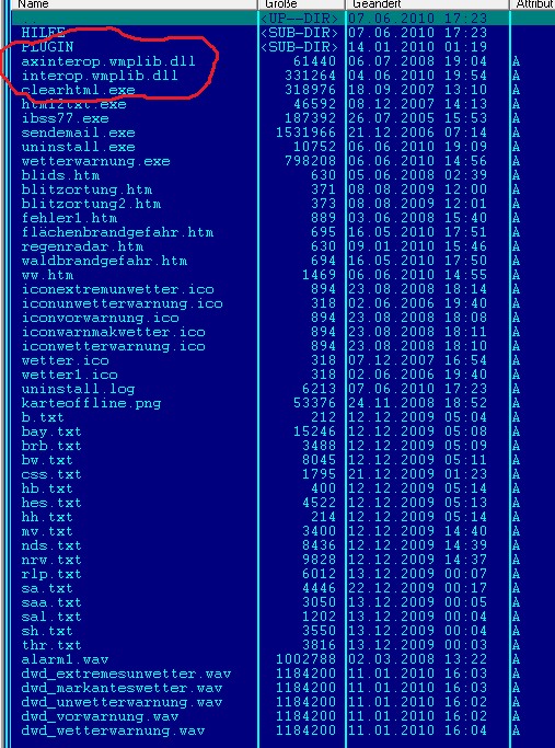

    Ist drin Funktioniert trotzdem nicht !!!
Hits:	227
Größe:	175,8 KB

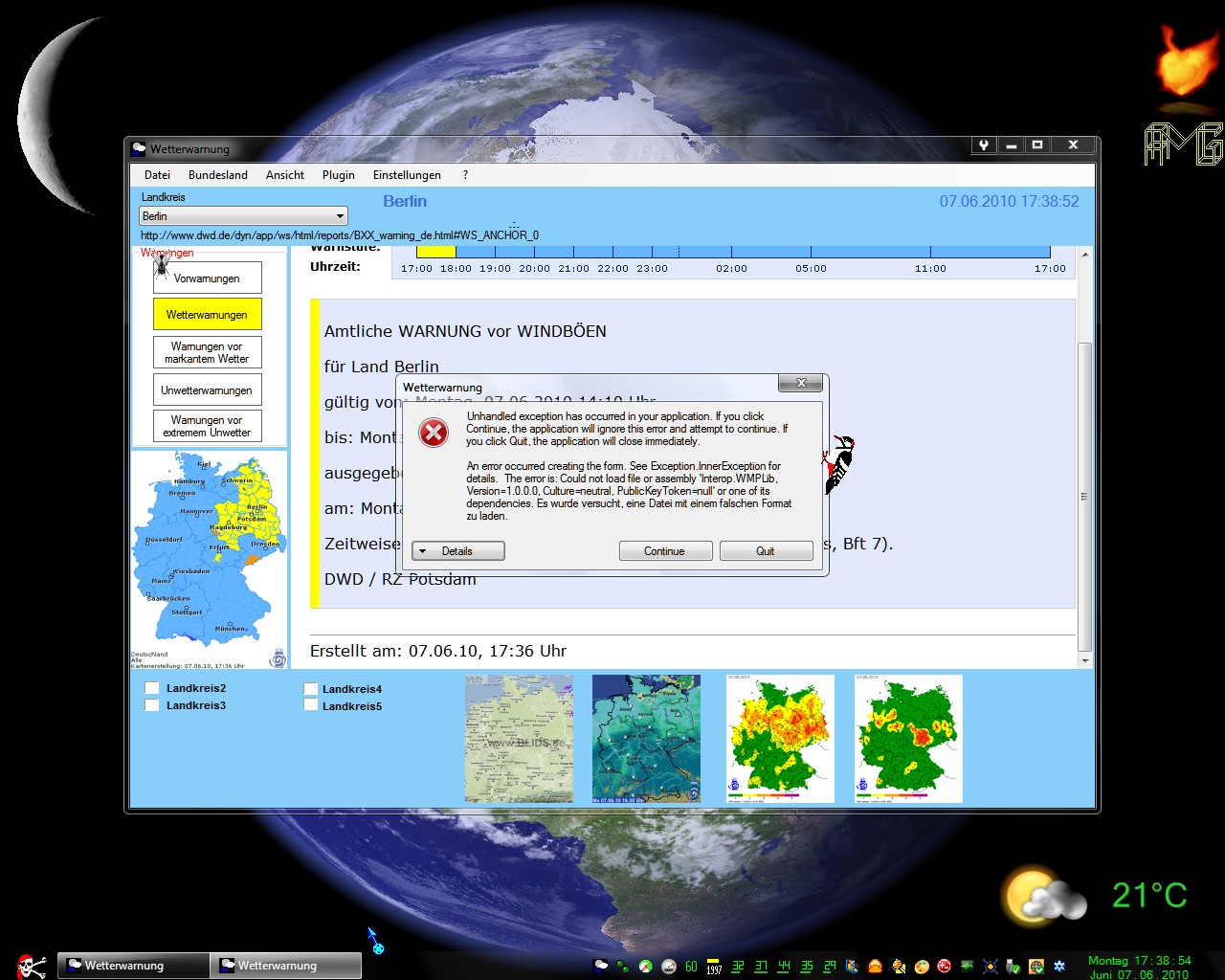

    Wir haben gerade in Berlin Sturmwarnung deshalb hier noch ein Screenshot
Hits:	254
Größe:	268,0 KB

    TheWatcher2k3
    PS: Kilgore, das ist ja ein Ding.
    Ich schreib hier und wundere mich dann warum mein Post doppelt da ist. Bis ich endlich mal gerafft hab das da noch wer gepostet hat. Mein Gesicht muss göttlich gewesen sein. Die Freundin lacht noch immer.
    Der Debugger-Text:
    ************** Ausnahmetext **************
    System.InvalidOperationException: Fehler beim Erstellen des Formulars. Weitere Informationen finden Sie in Exception.InnerException. Fehler: Die Datei oder Assembly "Interop.WMPLib, Version=1.0.0.0, Culture=neutral, PublicKeyToken=null" oder eine Abhängigkeit davon wurde nicht gefunden. Es wurde versucht, eine Datei mit einem falschen Format zu laden.. ---> System.BadImageFormatException: Die Datei oder Assembly "Interop.WMPLib, Version=1.0.0.0, Culture=neutral, PublicKeyToken=null" oder eine Abhängigkeit davon wurde nicht gefunden. Es wurde versucht, eine Datei mit einem falschen Format zu laden.
    bei Wetterwarnung.Infofenster.InitializeComponent()
    bei Wetterwarnung.Infofenster..ctor()
    --- Ende der internen Ausnahmestapelüberwachung ---
    bei Wetterwarnung.My.MyProject.MyForms.Create__Instanc e__[T](T Instance)
    bei Wetterwarnung.My.MyProject.MyForms.get_Infofenster ()
    bei Wetterwarnung.Hauptfenster.aktualisieren()
    bei Wetterwarnung.Hauptfenster.Timeraktualisieren_Tick (Object sender, EventArgs e)
    bei System.Windows.Forms.Timer.TimerNativeWindow.WndPr oc(Message& m)
    bei System.Windows.Forms.NativeWindow.Callback(IntPtr hWnd, Int32 msg, IntPtr wparam, IntPtr lparam)
    ************** Geladene Assemblys **************
    mscorlib
    Assembly-Version: 4.0.0.0.
    Win32-Version: 4.0.30319.1 (RTMRel.030319-0100).
    CodeBase: file:///C:/Windows/Microsoft.NET/Framework64/v4.0.30319/mscorlib.dll.
    Wetterwarnung
    Assembly-Version: 0.0.0.36.
    Win32-Version: 0.0.0.2.
    CodeBase: file:///C:/Program%20Files%20(x86)/Wetterwarnung/Wetterwarnung.exe.
    Microsoft.VisualBasic
    Assembly-Version: 10.0.0.0.
    Win32-Version: 10.0.30319.1 built by: RTMRel.
    CodeBase: file:///C:/Windows/Microsoft.Net/assembly/GAC_MSIL/Microsoft.VisualBasic/v4.0_10.0.0.0__b03f5f7f11d50a3a/Microsoft.VisualBasic.dll.
    System
    Win32-Version: 4.0.30319.1 built by: RTMRel.
    CodeBase: file:///C:/Windows/Microsoft.Net/assembly/GAC_MSIL/System/v4.0_4.0.0.0__b77a5c561934e089/System.dll.
    System.Core
    CodeBase: file:///C:/Windows/Microsoft.Net/assembly/GAC_MSIL/System.Core/v4.0_4.0.0.0__b77a5c561934e089/System.Core.dll.
    CodeBase: file:///C:/Windows/Microsoft.Net/assembly/GAC_MSIL/System.Windows.Forms/v4.0_4.0.0.0__b77a5c561934e089/System.Windows.Forms.dll.
    System.Drawing
    CodeBase: file:///C:/Windows/Microsoft.Net/assembly/GAC_MSIL/System.Drawing/v4.0_4.0.0.0__b03f5f7f11d50a3a/System.Drawing.dll.
    System.Runtime.Remoting
    CodeBase: file:///C:/Windows/Microsoft.Net/assembly/GAC_MSIL/System.Runtime.Remoting/v4.0_4.0.0.0__b77a5c561934e089/System.Runtime.Remoting.dll.
    System.Configuration
    CodeBase: file:///C:/Windows/Microsoft.Net/assembly/GAC_MSIL/System.Configuration/v4.0_4.0.0.0__b03f5f7f11d50a3a/System.Configuration.dll.
    System.Xml
    CodeBase: file:///C:/Windows/Microsoft.Net/assembly/GAC_MSIL/System.Xml/v4.0_4.0.0.0__b77a5c561934e089/System.Xml.dll.
    mscorlib.resources
    CodeBase: file:///C:/Windows/Microsoft.Net/assembly/GAC_MSIL/mscorlib.resources/v4.0_4.0.0.0_de_b77a5c561934e089/mscorlib.resources.dll.
    System.Windows.Forms.resources
    CodeBase: file:///C:/Windows/Microsoft.Net/assembly/GAC_MSIL/System.Windows.Forms.resources/v4.0_4.0.0.0_de_b77a5c561934e089/System.Windows.Forms.resources.dll.
    System.resources
    CodeBase: file:///C:/Windows/Microsoft.Net/assembly/GAC_MSIL/System.resources/v4.0_4.0.0.0_de_b77a5c561934e089/System.resources.dll.
    Microsoft.mshtml
    Assembly-Version: 7.0.3300.0.
    Win32-Version: 7.0.3300.0.
    CodeBase: file:///C:/Windows/assembly/GAC/Microsoft.mshtml/7.0.3300.0__b03f5f7f11d50a3a/Microsoft.mshtml.dll.
    Accessibility
    CodeBase: file:///C:/Windows/Microsoft.Net/assembly/GAC_MSIL/Accessibility/v4.0_4.0.0.0__b03f5f7f11d50a3a/Accessibility.dll.
    AxInterop.WMPLib
    Assembly-Version: 1.0.0.0.
    Win32-Version: 1.0.0.0.
    CodeBase: file:///C:/Program%20Files%20(x86)/Wetterwarnung/AxInterop.WMPLib.DLL.
    Microsoft.VisualBasic.resources
    CodeBase: file:///C:/Windows/Microsoft.Net/assembly/GAC_MSIL/Microsoft.VisualBasic.resources/v4.0_10.0.0.0_de_b03f5f7f11d50a3a/Microsoft.VisualBasic.resources.dll.
    ************** JIT-Debuggen **************
    Um das JIT-Debuggen (Just-In-Time) zu aktivieren, muss in der
    Konfigurationsdatei der Anwendung oder des Computers
    (machine.config) der jitDebugging-Wert im Abschnitt system.windows.forms festgelegt werden.
    Die Anwendung muss mit aktiviertem Debuggen kompiliert werden.
    Zum Beispiel:
    Geändert von TheWatcher2k3 (09.06.2010 um 21:57 Uhr)
