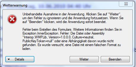

    ich habe denke ich das selbe Problem. Anbei die Fehlermeldung und der Fehlertext.
    OS: Windows 7 64 Bit (aktuelle Patch Stand)
    Wetterwarnung Version 3.1.0.3.0
    LST-82

    Ich hab schon im Fachforum gefragt wie das Problem behoben werden kann. Noch keine Antwort.
    Aus der Hilfe von Programmiertool geht nur hervor, das die DLL wohl falsche Architektur gehört.
    Ich kann nur hoffen, das ich bald ne Lösung bekomme.

    Hallo Blinky,
    kein Stress alles wird Gut ;-)
    Kann es sein das es ggf. an einem Update von Microsoft liegt? Ich denke der Fehler ist bei mir erst danach aufgetreten ...
    Update für Windows (KB958488)
    Microsoft .NET Framework 4.0 Shared

    Nein leider auch nicht immer noch der selbe Fehler ... :-(
