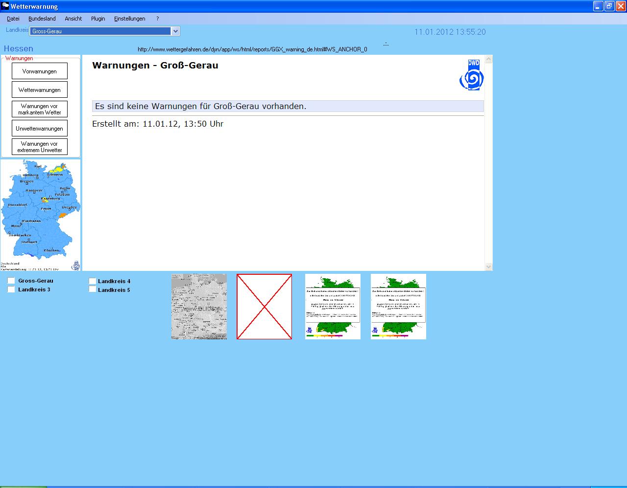

    Nach update auf die neue Version ist auch jedesmal nach dem Neustart wie bei anderen auch die Einstellungen weg.
    Wo werden die den gespeichert dann kann ich die in einem anderen Verzeichniss reinkopieren und immer mit einem kleinen script überschreiben lassen nach de, neustart (Not mach ja bekantermaßen erfinderich)
    Bei mir fehlt dafür das Regenradar siehe Anhang...
Hits:	242
Größe:	98,9 KB
