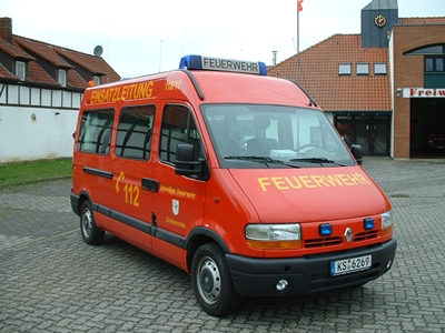

    vielleicht kann uns Krauser mal ein Bild vom FZG das er modifizieren hochladen
    wir könnten dann noch besser helfen ...

    Bild ELW
Hits:	359
Größe:	120,2 KB
    Gruß Krauser

    Guckst du:
    http://ffw-gosheim.de/images/stories/ELW/elw_3.jpg
    so sieht das "richtig" aus *gg* und den TÜV hat das noch NIE interessiert!
    Obwohl es nicht über die Handbremse geregelt ist und sehr wohl während der fahrt montiert sein könnte.
