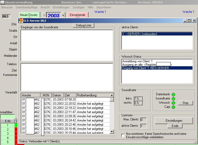

    Ich teste zur Zeit den Handy-FMS teil von ELS
    Habe ein Fahrzeug mit Kennung 6B029999 im Client abgespeichert, habe eine Handynummer im Server mit dieser FMS Kennung verknüpft und habe die Stati mit verschiedenen MSN versehen.
    Die Anrufe werden im Server erkannt und die Handyrufnummer, sowie die angerufene MSN werden angezeigt.
    Nur der Status wird nicht gesetzt. Was mache ich falsch?
  7. #772
    09.12.2002
    964
    063
    @ watz
    Einige haben das schon erfolgreich getestet. Ich werde mir das noch mal ansehen.
    Was zeigt der Server in der Liste "Winsock-Status" an, wenn der Ruf eingeht ?
    MFG AgentMueller
  8. #773
    watz Gast
    Re: 063
    @ watz
    alle vier lampen sind grün, auch die vom winsock
    das bild im anhang wurde im moment des anruf eingangs gemacht, 2 sec später steht automatisch unter "rufbehandlung" anrufer hat aufgelegt (obwohl es noch klingelt).

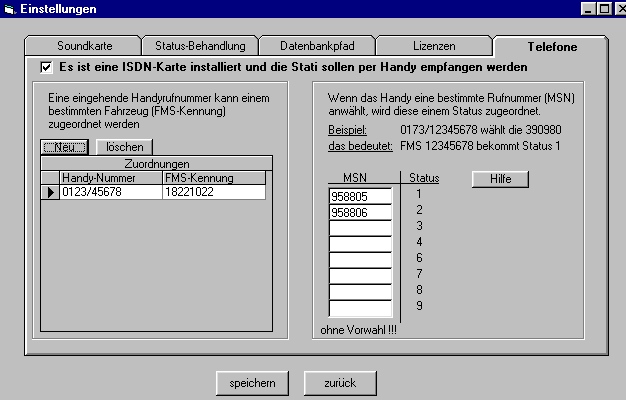

    @ watz
    ich habe noch keinen Fehler finden können. Kann es noch eine falsche Einstellung bei Dir sein? Ich habe mal ein Beispiel für die Servereinstellungen angehängt:
    Die FMS-Kennungen müssen am Client vorhanden sein.
Hits:	798
Größe:	62,1 KB
    MFG AgentMueller

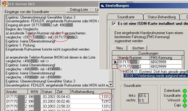

    @agentmueller
    nein, eigentlich ist das alles korrekt. dieser rechner hat eine siemens gigaset isdn anlage (4175)
    ich habe noch einen rechner mit fritzkarte, habe es da einmal getest!
    dort funktioniert es auch nicht. außerdem wird hier bei rufbehandlung der code 13312 angezeigt??!!
    auf dem server gibt es ja die debug-liste. hier habe ich gesehen das er zwei Anrufer-Telefonummern vergleicht. nur die eine getrennt mit / die andere ohne. ich schätze hier liegt der programmierfehler. habe die telnnummer mit beiden varianten abgespeichert
    hier noch ein bild von meinen einstellungen auf meinem 1. pc
Hits:	806
Größe:	70,5 KB
