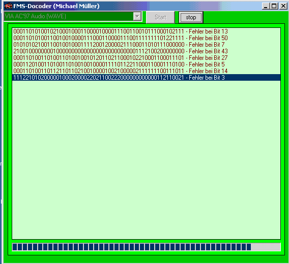

    Hallo Michael, hab mal "kurz" deinen Decoder gestartet.
    Er sendet mir keine Auswertung - nur reine Fehlermeldung. Oder muss parallel auch der Server oder der Client gestartet werden.
    Als Anlage hab ich dir mal den Screenshot beigelegt.
    Alexander

    ich habe auf einem anderen PC auch gemerkt, dass der Decoder nur richtig auswertet, wenn die Lautstärke der Soundkarte herunter gerdreht wird.
    Der Decoder läuft alleine ohne Server und Els. Lediglich die Runtime-Bibliotheken von Visual-Basic-6 müssen installiert sein (sind im els-Packet enthalten gewesen).

    Ich habe das letzte Bit im Decoder mal unberücksichtigt gelassen, so dass es nicht mehr zur Fehlermeldung führt. Dadurch ist die Auswertung besser. Insgesamt muss man etwas mit der Lautstärke spielen.
    Die Optik ist übrigens nur zum testen. Es geht nur um den Kern.
    http://www.els-pro.de/mmdecoder.exe
    Bitte teilt mir doch auch mit, falls der Decoder auch bei unterschiedlichen Lautstärken nicht auswertet.
