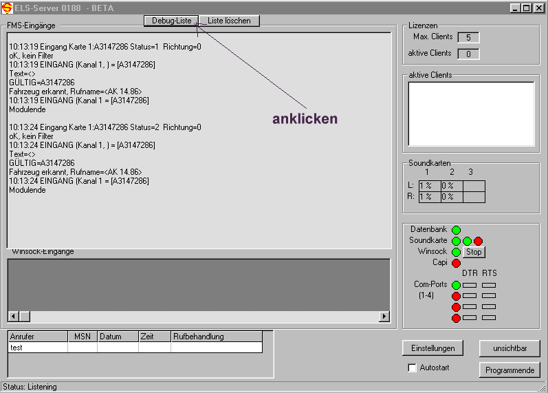

    @ Akkon_21 und alle, die kein FMS auswerten können:
    Ich habe im Server eine Kontroll-Liste eingebaut, die direkt im Auswertungsmodul integriert ist. Die Liste wird angezeigt, wenn der Button "Debug" oben im Server angeklickt wird.
    In der Liste wird angezeigt, was das Modul bei einem FMS-Eingang macht.
    Die, bei denen keine Auswertung vorhanden ist, können das Ergebnis als Screenshot entweder hier im Forum veröffentlichen oder mir direkt als Email zusenden.
    Um den Test-Server zu laden, muß vorher der Server beendet und durch diesen Link ersetzt werden:
    http://www.els-pro.de/Server.exe
    Hier ein Bild, wie es aussieht, wenn FMS dekodiert wird:
Hits:	1884
Größe:	15,6 KB
    MFG AgentMueller

    Die Debug-Liste zeigt weiter nichts an.
    Der Demo-Server- läuft tadellos, aber eben nur als Demoversion in Verbindung mit ELS-Pro-DEMO,
    der Beta-Server ( V.188 ) wertet lediglich kein FMS aus.
    I believe on Digitalfunk
