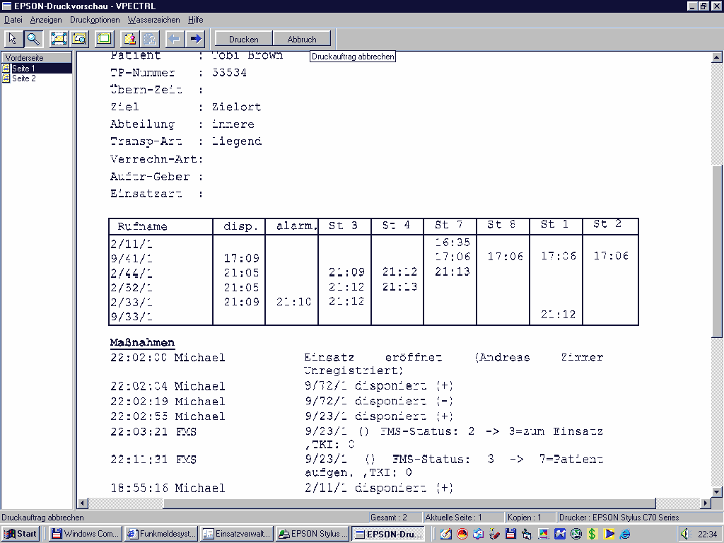

    der autom. Einsatzabschluß bei Status 1 funktionierte bisher immer nur bei einem Fzg einwandfrei, jetzt auch bei meheren.
    Den Ausdruck (u. Alarmfax) habe ich etwas kompakter gemacht, damit mehr auf die Seite paßt.
    Den Vorschlag von Samson15 für den normalen Ausdruck des Einsatzblatts habe ich umgesetzt:
    Fzge, die ab jetzt disponiert/alarmiert und dann eingesetzt wurden, werden in Tabellenform ausgedruck (siehe Bild).
    Die blinkende Farbe für den Sprechwunsch ist wie alle anderen Farben jetzt einstellbar.
