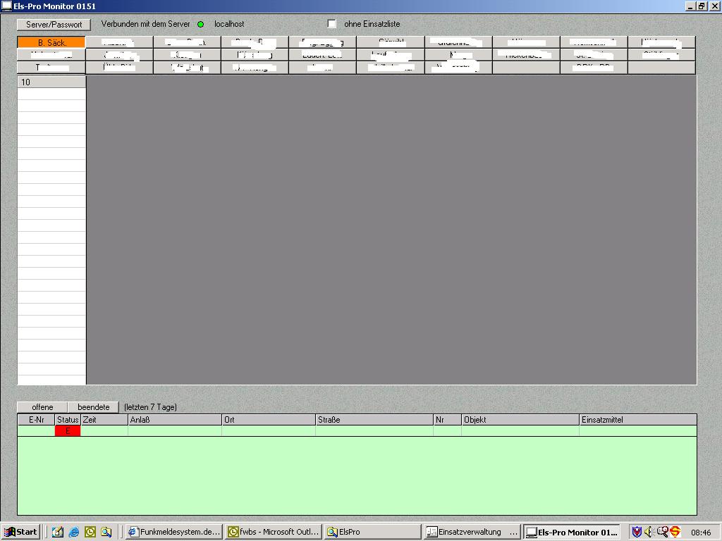

    Sorry,
    er will nicht richtig anzeigen, auf dem Pic kann man es sehen.
    Gruss zieh-fix

    @zieh-fix
    Dann hast Du zu wenig Lizenzen. Der Monitor benötigt eine eigene Lizenz. Beende doch mal den Els-Client, dann sollte der Monitor richtig anzeigen.
    MFG AgentMueller

    Hallo Gutenmorgen,
    auch wenn er ganz alleine läuft, gleiches problem unverändert.
    Servereinstellung stimmt auch ?????????
    Muss gestehen bin etwas Ratlos.
    Danke und Gruß zieh-fix

    @zieh-fix
    habe gerade gesehen, dass du die Version 151 benutzt. Lösche die doch mal und installiere das neues Update-185 noch einmal.
    MFG AgentMueller

    Hallo Agentmueller,
    ich habe das gleiche Problem wie zieh-fix. Der Monitor wird bei mir auch in der Version 151 angezeigt. Manuelles Löschen hat nicht geholfen. Lizenzen sind ausreichend. Bei der Installation der Beta185 sieht man kurz dass "Els-Monitor.exe" kopiert wird.
    Hattest Du meine Nachricht wegen der Importdatei-Schnittstelle für automatische Einsätze bekommen?
    Thomas

    997
    Hi
    Habe das selbe Problem mit den Monitor!Er bleibt bei Version 151 stehen!
    Vielleicht wird immernoch die 151er Versin installiert?
    MfG Akkon_21

    Monitor 185
    es stimmt tatsächlich, seit der Version 151 habe ich immer den alten Monitor aus dem falschen Verzeichnis ins Setup kopiert.
    Der Fehler ist behoben, einfach das Setup erneut laden und installieren:
    http://www.els-pro.de/elspro_beta185.exe
    MFG AgentMueller
