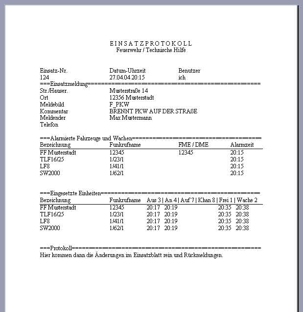

    Samson15 Gast
    Hallo Michael,
    ich habe mir noch mal ein paar Gedanken gemacht zu dem Einsatzprotokoll wie man es vielleicht noch ein wenig Übersichtlicher machen könnte. Und zwar habe ich dieses im Anhang beigefügt du kannst es dir ja mal angucken und mir dann sagen ob das so vielleicht auch akzeptabel ist oder ob man das so auch umsetzen kann.
    Des Weiteren Fände ich es auch für eine gute Idee das man vielleicht zwei Protokolle anlegt eins für den Rettungsdienst wo dann halt auch Daten von den jeweiligen Patienten sind und eins rein nur für Feuerwehr wo dann keine Patient Daten drauf sind die der Feuerwehr gar nichts angehen.
    Ich habe mir die mühe mal gemacht und ein kleines Beispiel im Anhang angefügt.
    Samson
Name:	beispiel protokoll.jpg
Hits:	2043
Größe:	68,9 KB
    906
    ich finde es etwas schade, dass jetzt bei der Disponierung die Farben verschwunden sind. Das hat mir vorher von der Übersichtlichkeit her besser gefallen. Könnt eman das nicht wieder mit hinterlegen. Es steht ja zwar der Status bei, aber die Visualisierung durch Farben fand ich in diesem Fenster sehr angenehm und leicht händelbar.
    Das Einsatzprotokoll von Samson 15 finde ich persönlich übrigends sehr ansprechend. Würde mir gut gefallen.
