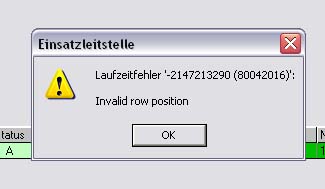

    Hallo Michael,
    Ich habe mir nun grade mal das neue Update gezogen und mir ist ein Fehler unterlaufen. Und zwar bei der manuellen Zeiteingabe in der Einsatzmittelmaske ich bekomme dort den Fehler den ich als Anlage beigeführt habe. Dies passiert erst wenn ich bei dem Fenster wo drin steht ob die Zeit geändert werden soll auf Ja Klicke dann kommt dieses Fenster und wenn ich dort auf OK klicke schließt ELS ganz.
    Des Weiteren wollte ich dich fragen ob es bis jetzt nur möglich ist die Zeit manuelle einzugeben oder gibt es auch schon eine Bestimmte Taste wo die Aktuelle Zeit direkt eingegeben wird?
    Samson

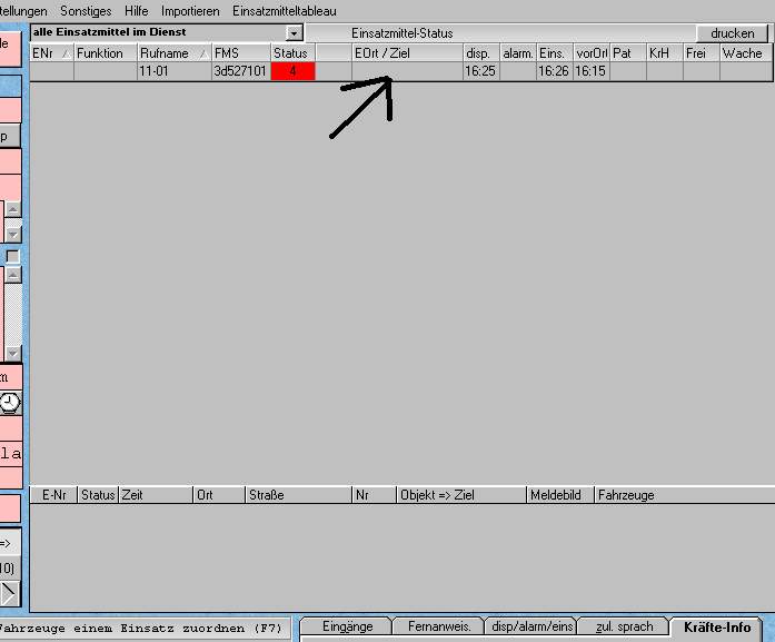

    Zielort
    Hallo. Es wäre genial wenn in der Ansicht alle Fahrzeuge im Dienst auch immer der eingegebene Zielort erscheint wie in den anderen Ansichten bei den Einsatzmitteln. Ist dies möglich?
    MFG
    Tobias

    wegen deines Vorschlags will sich Dispatcher mit dir in Verbindung setzen. Der hatte da eine Idee zum Umsetzen, die schon jetzt möglich ist. Wenn das funktioniert, kannst du es ja später vielleicht auch für Samson hier erklären.

    @ Samson15
    der Fehler ist behoben. Auf Doppelklick geht das mit der Zeitübernahme noch nicht

    Fehlermeldung beim Server start
    Hallo Andreas,ELS-Gemeinde
    nach installation der neuen Beta(196a)ist beim start des Servers folgende Meldung erschienen(siehe Bild).
    @all Ist dies noch jemand anderem passiert?
    @Andreas Kannst du mit dieser Meldung was anfangen?
    Wenn man diese Meldung quittiert läuft der Server aber normal als ob nichts passiert wäre.
