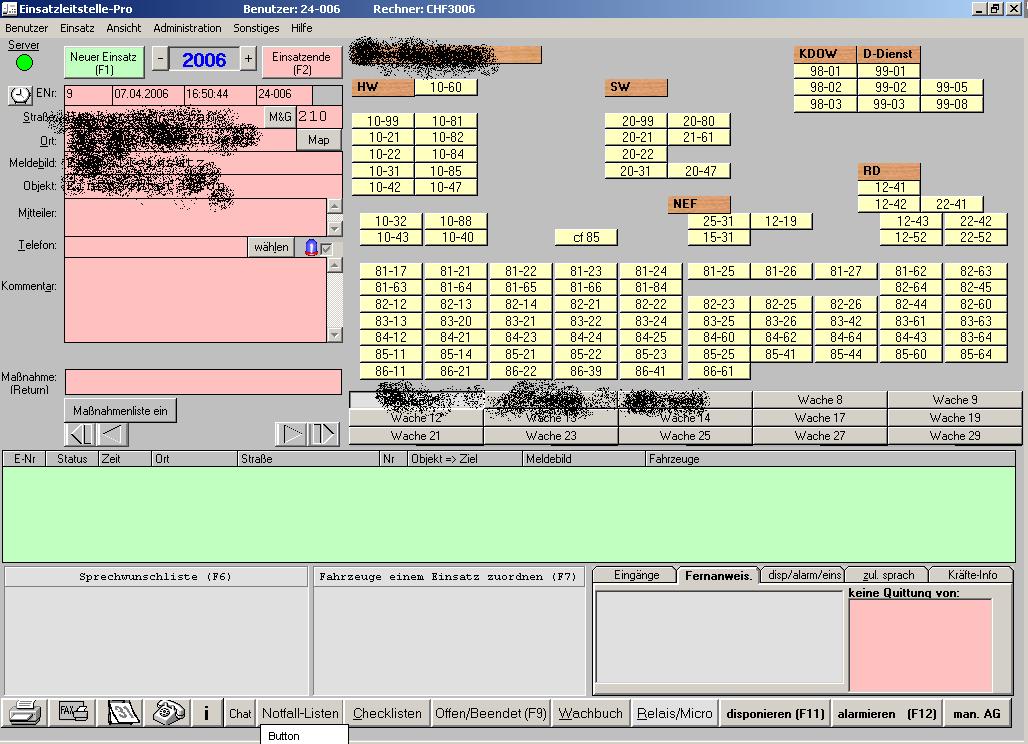

  7. #3772
    03.04.2005
    434
    Habe jetzt mal ein Sceenshot gemacht, da wo Button steht so auch einer hin, der ein beliebiges Programm aufruft
    christian
Hits:	506
Größe:	158,0 KB
  8. #3773
    Firefighter-Nrd Gast
    christian
    Und jetzt nochmal meine Frage: Was gefällt dir nicht an den Buttons (Notfall-Listen anklicken) die man X-beliebig belegen kann? Einen zusätzlicher Button sehe ich als völlig überflüssig an und ist zudem eine verschwendung von platz der ohnehin schon knapp ist bei ELS
  9. #3774
    2.363
    Hallo !
    Nö,
    brauchen wir nicht...haben wir schon...
    es gibt die möglichkeit unter " Notfall-Listen " Programme und sonstige andere Dinge aufzurufen, dort hat man die möglichkeit.
    Ist auch für die Primäre Einsatzsachbearbeitung und Disponierung als Vordergründiges Bedienelement nicht notwendig, weil auch der Platz nicht mehr ausreicht.
    I believe on Digitalfunk
