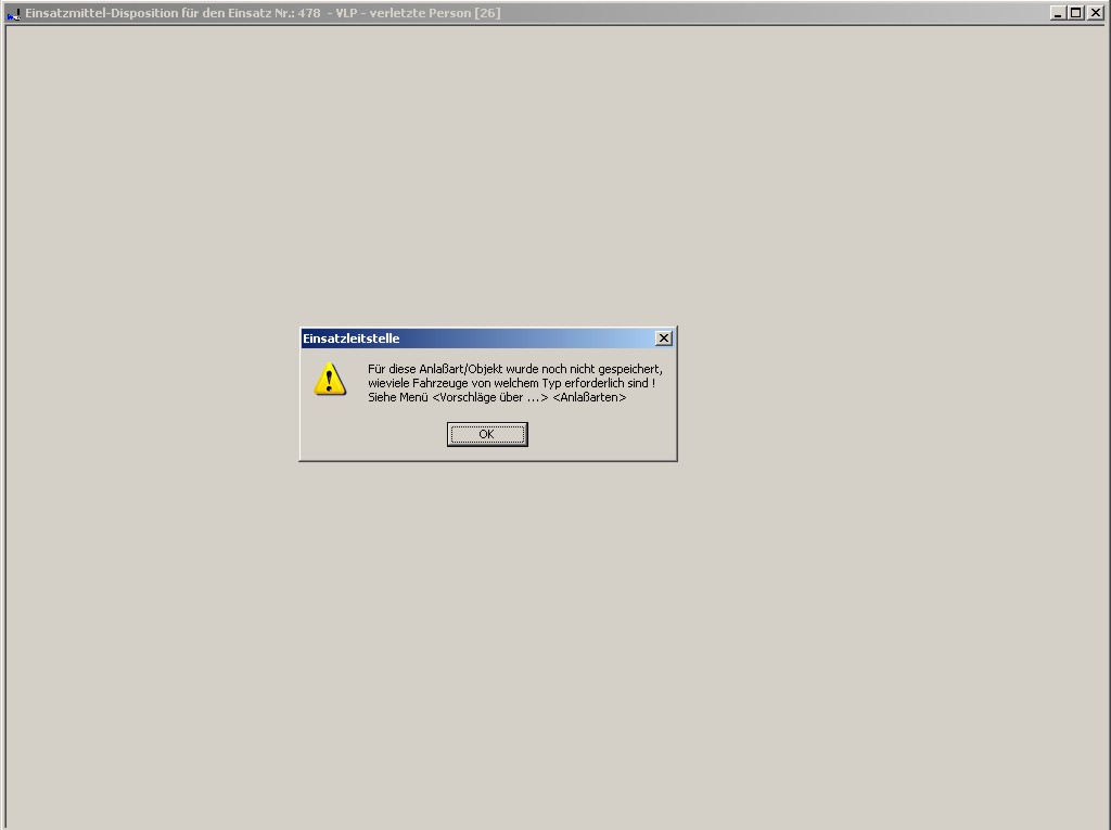

    Fehler bei Alarmvorschlag mit GPS Entfernung
    Hallo Forum,
    ich habe ein Problem mit Els-Pro. Ich habe jetzt alle Orte und Fahrzeuge mit GPS hinterlegt, jetzt wenn ich auf Vorschlag gehe bekomme ich eine Fehlermeldung.
    Das Meldebild habe ich aber mit einem RTW hinterlegt, wer kann mir sagen was ich zu tun habe das es funktioniert.
    Danke im voraus
    ilst19222
Hits:	2334
Größe:	27,6 KB

    @ilst19222
    ...dann kann es eigentlich nur noch daran liegen, dass du dem Fhzg nicht die Funktion RTW zugewiesen hast oder dass in den Fhzg-Einstellungen noch die GPS-Koordinate für das Fhzg. fehlt. Mal kontrollieren.
    Buschi
  12. #3792
    ilst19222 Gast
    Zitat Zitat von Buschi
    @ilst19222
    Buschi
    nein das war es alles nicht denn das habe ich schon jeweils hinterlegt, es hat daran gelgen das ich beim Meldebild eine Klammer verwendet habe () somit hat das Programm das Meldebild nicht erkannt !
    Gruß ilst19222
