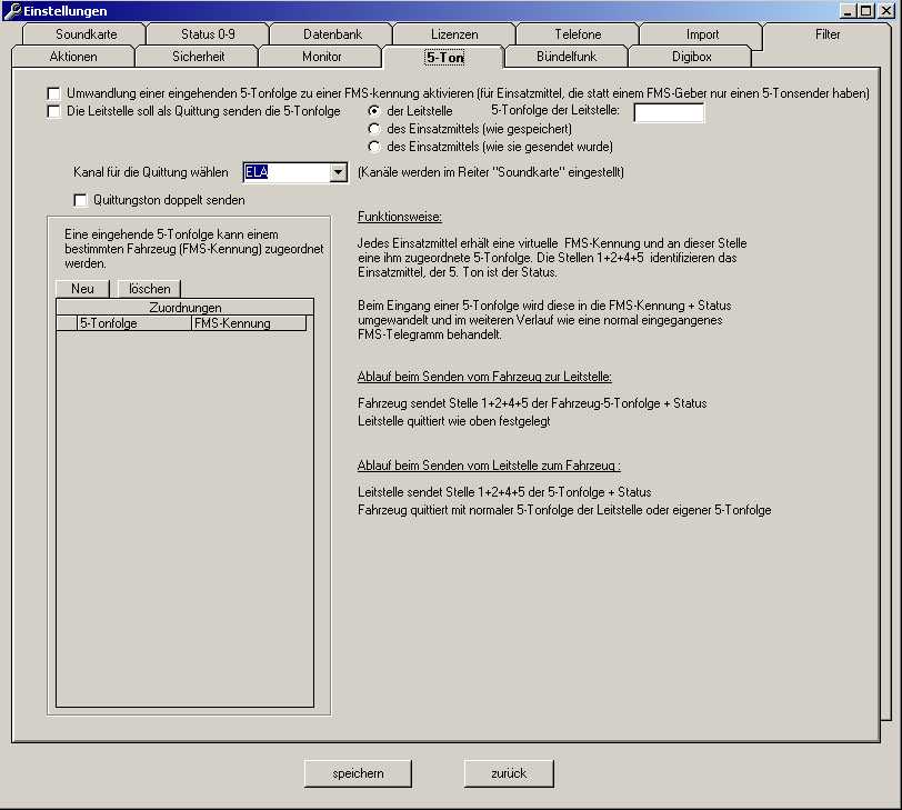

    Mir ist da eine Ungereimtheit in der Beschreibung wie dir 5-Tonfolgen ind FMS umgewandelt werden aufgefallen (siehe Bild), dort steht die Stellen 1,2,4,5 sind das EM und der 5. Ton der Status. 5 ist 2* und 3 gar nicht beschrieben.
    BTW: Kann man auch eine Programmierung kriegen, das die Quittung auf eingestellten Kanal stattfindet, statt wie jetzt beschrieben pauschal auf einem? Wenn ja, dann gleich in die ToDo-Liste von uns mit aufnehmen bitte.

    Ups, Anhang vergessen...

    am besten erkläre ich dir das an einem Beispiel:
    Dein Fahrzeug sendet als Tonfolge Status die Folge 1129X (X=Status) dann ist die Einzugebende Tonfolge im Server 11029 und die FMS Kennung 11029000.
    Die Beschreibung ist wirklich nicht ganz okay. Hat mich lange Zeit und Versuche gekostet da durch zu blicken.
    ACHTUNG! Bei aktivierter Tonfolgeumwandlung können keine FMS-Anweisungen mehr gesendet werden. Die FMS-Quittung allerdings erfolgt trotzdem weiter. Ich hab den Fehler schon ein paar mal angesprochen. Allerdings scheint das keinen außer mir zu stören und deßhalb ist er anscheinend auch nicht beseitigt worden.
    Hoffe ich konnte helfen.

    Original geschrieben von Firefighter-Nrd
    @grisucasi
    Das ist wirklich verwirrend...
    Muß die FMS-Kennung dem von Dir beschriebenen Muster entsprechen? Nicht wie eine BOS-konforme Kennung?
    Generell nicht oder nur für den eingestellten Kanal?
    Erstmal ja, ansonsten werde ich wohl ma l wieder in Bleckede anrufen müssen... ;)
    Carsten
    Firefighter-Nrd Gast
    Carsten
    Generell nicht.
    Die Kennung müssen derzeit so eingegeben wie oben beschreiben, da die 4 Töne NUR das Fahrzeug beschreiben. Wenn du beispielsweise die Kennung 631001491 vergeben willst dann würde der Tonfolgestatus nur die Orga, das Land und den Ort beschreiben. Nicht aber das Fahrzeug.
