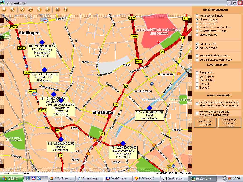

    Hallo, das Update ist bis Ende März funktionsfähig. Neu ist die Einbindung von Map&Guide. Besitzer des Mapservers4 + Map&Guide mit Deutschlandkarte können es schon nutzen.
    Für eine 10er-Lizenz muss ich 1500,- Euro zahlen, die ich dann an die ELS-Pro Kunden weitergeben würde, wenn sie Map&Guide bestellen. Ein Updatevertrag würde jährlich etwa noch einmal das gleiche kosten. Von der Digibox4 (die FMS-Text senden kann) habe leider lange nichts mehr gehört.
    Eine Alternative ist die MI200 i.V.m. der UGA00X von der Firma Funktronic. Die kostet allerdings mehr, wenn man nur einen Kanal auswertet. Bei mehreren Kanälen egalisiert sich das irgendwann.
Hits:	2059
Größe:	97,1 KB
    MFG AgentMueller

    das mit Map&Guide hab ich noch nicht ganz gerafft. Das Programm hab ich und die Karten auch aber wie binde ich das ganze jetzt in ELS ein?
  7. #3697
    09.12.2002
    964
    Map & Guide
    @ Firefighter-Nrd
    M&G allein reicht nicht aus. Es muss der "Mapserver Version 4" sowie die Controls und die Deutschlandkarte installiert sein.
    Die Controls sind beim Kauf einer normalen M&G Version nicht enthalten. Die muss ich mit im Setup einbinden. Bei der aktuellen Beta habe ich das noch nicht gemacht.
    Ob du den Mapserver 4 installiert hast, must du mal nachsehen.
    Ein Indiz dafür ist das bestehende Unterverzeichnis:
    C:\Programme\Gemeinsame Dateien\MapServ
    Zum Testen konnt ihr von der M&G Homepage eine 30 tägige Testversion (nur mit der Hamburger Satdtkarte) downloaden und installieren. Dort ist enthalten Damit funktioniert die Betas-Version von ELS ohne weiteres.
    Wenn du die Deutschlandkarte hast, kannst du nach der Installation der Testversion in der ini-Datei
    "C:\Programme\Gemeinsame Dateien\mgcontrols\MG_Controls.ini"
    darauf verweisen durch den Eintrag:
    [Mapserver]
    MapPath=C:\Programme\mg11\d7.map
    ggf. muss die 2.te Zeile an diene Verhältnisse angepasst werden.
    Ich werde mit M&G noch klären, wie die Installation bei der Weitergabe durch mich an Endkunden auszusehen hat.
    MFG AgentMueller
