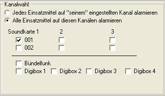

    im Alarmierungsfenster gibt es in der oberen Liste ein Spalte mit dem Namen "Kanäle". Was steht da drin ?
    MFG AgentMueller
    Firefighter-Nrd Gast
    @AgentMueller
    siehe Anhang

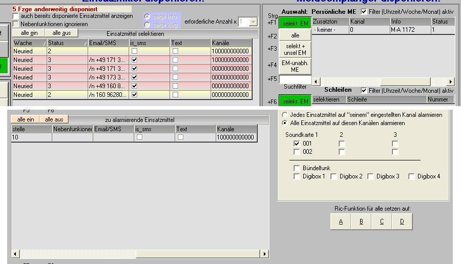

    @AgentMueller
    Geht leider immer noch nicht.
    siehe Anhang
    siehe Anhang
Hits:	2138
Größe:	82,8 KB
    09.12.2002
    964
    Nach dieser Ansicht hätte 1 Fzg alarmiert werden müssen (da
    wo in der Spalte "is_sms" kein Häckchen steht).
    Falls das nicht der Fall war, werde ich den Server für dich mal so präparieren, dass er in eine Datei interne Infos schreibt
    MFG AgentMueller
