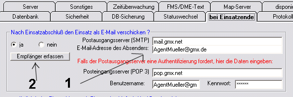

    @an alle Beta-Tester
    Es scheint auf manchen Systemen Probleme beim EMail-Versand zu geben. Die Ursache konnte ich noch nicht feststellen.
    Ich würde Euch darum mal bitten, einen abgeschlossenen Einsatz per Email zu versenden (Grundeinstellungen / bei Einsatzende) und mir dann mitteilten ob es geht oder nicht. Während des EMailversands sollte sich unterhalb der Fahrzeuge eine weiße Statusliste öffnen. Wenn die weiße Liste erst gar nicht kommt, dann scheint es insgesamt nicht zu funktionieren. Es reicht mir die Info:
    Betriebssystem=geht/geht nicht
    Das anliegende Bild zeigt beispielhafte Einstellungen zum Email-Versand. An die richtigen Daten kommt ihr, wenn ihr euch z.B. die Outlook-Einstellungen anseht.

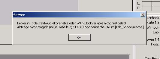

    @AgentMueller
    Morgen,
    bei der neuesten Version des Servers bekomme ich eine Fehlermeldung (siehe Screenshot)
    außerdem vermisse ich im Einsatzmittelkontexmenü den Button für die Statusabfrage. Wo ist der hingekommen?
    Weiter ist mir bei der FMS-Alarmierung aufgefallen, dass ich keine Quittungen mehr vom Fahrzeug bekomme. Ich alarmiere ohne Text also sollte nur Anweisung C rausgehen. Nachdem ich aber keine Quittungen mehr bekomme weis ich nicht was vom Server rausgeht.
    Firefighter-Nrd Gast
    Hier der Screenshot

    Client-Abstürze
    seit dem letzten Update bringt der Server auch bei mir jedesmal die Fehlermeldung.
    Darüber hinaus läuft der Client wesentlich instabiler, wir haben sowohl unregelmäßige Programmabstürze im Hauptfenster (auch, wenn gleichzeitig keine Bedienung erfolgt ist), wie auch direkt nach der Alarmierung (hier besonders oft).
    Weiterhin war die Datenbank in den letzten Tagen mehrmals defekt, was sich zwar immer reparieren lies, jedoch zu starken Beeinträchtigungen führte, insbesondere wenn die korrupte Datenbank erst nach mehreren Stunden aufgefallen ist.
    Können andere diese Probleme bestätigen?
    Gruss
    Sebastian

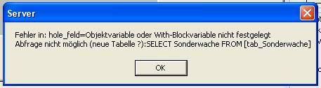

    Server fehler in der beta
    Gruß zieh-fix
Hits:	2294
Größe:	13,5 KB
