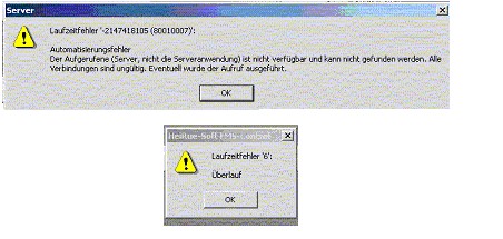

    Fehlermeldung beim Server
    @agentmueller
    Wir haben nun seit ca. 10Stunden zwei Fehlermeldungen im Server.
    1te Fehlermeldung
    Laufzeitfehler '-21......
    Automatisierungsfehler.....
    wenn man dann auf OK drückt, erfolgt
    2te Fehlermeldung
    Laufzeitfehler 6
    Überlauf
    und der Server beendet sich.
    Den Server kann man direkt neustarten, es kommt auch keine Fehlermeldung beim Starten, jedoch kommen diese Meldungen nun in unregelmäßigen Abständen.
    Als Anlage die Meldungen als JPEG.
    Alexander
Hits:	1411
Größe:	27,9 KB
    09.12.2002
    964
    @ AOdenthal
    möglicherweise ist die Netzwerkverbindung nicht in Ordnung. Darauf läßt die Fehlermeldung schließen. Das ist aber keine gesicherte Erkenntnis. Der Laufzeitfehler 6 ist ntern durch eine falsche Deklaration einer Zahlenvariablen verursacht, die nur bis 32.000 reicht.
    Ist der Wert höher, kommt es zu diesem Fehler. Einen genauen Zusammenhang kann ich aber noch nicht nennen.
    Michael
    MFG AgentMueller
    13.12.2001
    156
    Fehlermeldung
    @agentmueller
    @ AOdenthal
    Sieht nicht so aus, da die Anbindung vorhanden war. Sonst hätte Novell sofort den Rechner gecancelt. Der Rechner hatte aber laut LOG Datei vom Server ständig die Verbindung. Auch die CLient zeigten keine Unterbrechnung zur Datenbank.
    Michael
    Was bedeutet das für den Betrieb ?
    Alexander
    ÄNDERUNG 13.06.
    Michael, zwischen dem ersten Posting und gestern abend 22:00 Uhr lief der Server durch. Heute morgen hab ich die Info bekommen, dass der Server insg. 4x wieder die Fehlermeldung angezeigt hat. Es ist allerdings aufgefallen, dass die Auswerte Anzeige in %, im Normalbetrieb zwischen 3 und 1 % pendelt, bei anliegendem Signal bei 100% , wenn die Fehler angezeigt werden, bleibt das Signal bei 100% obwohl kein Signal anliegt. Beim Neustart ist es dann aucher wieder weg. Desweiteren können die Clients nicht mehr während der Fehlermeldung auf den Server zugreifen. Die Datenbank ist aber vorhanden.
    Geändert von AOdenthal (13.06.2004 um 11:41 Uhr)
