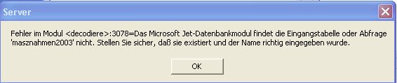

    Hallo alle miteinander.
    Ich bin ein komplett neuer User des Progs ELS.
    Ich habe mir die Demo und danach die Beta gezogen.
    Wenn ich jetzt im Server alle Daten einstelle und den Server dann neu Starte bekomme ich immer die im Anhang stehende Fehlermeldung. Was mache ich falsch???
    Danke für Eure Hilfen.

  13. #1468
    Fürth 49/74/7 Gast
    Habe gerade festgestellt, dass diese Meldung auch kommt wenn ein Status reinkommt.

    @ Fürth 49/74/7
    Du mußt erst das Programm els.exe starten und nach wegklicken einiger Hinweise den ersten Einsatz anlegen. dieser erzeugt die erforderliche fehlende Tabelle.
    Desweiteren wirst Du für den Server einen registrierschlüssel brauchen. Den schicke ich Dir nanchher zu. Wie lautet Deine Email Adresse?
