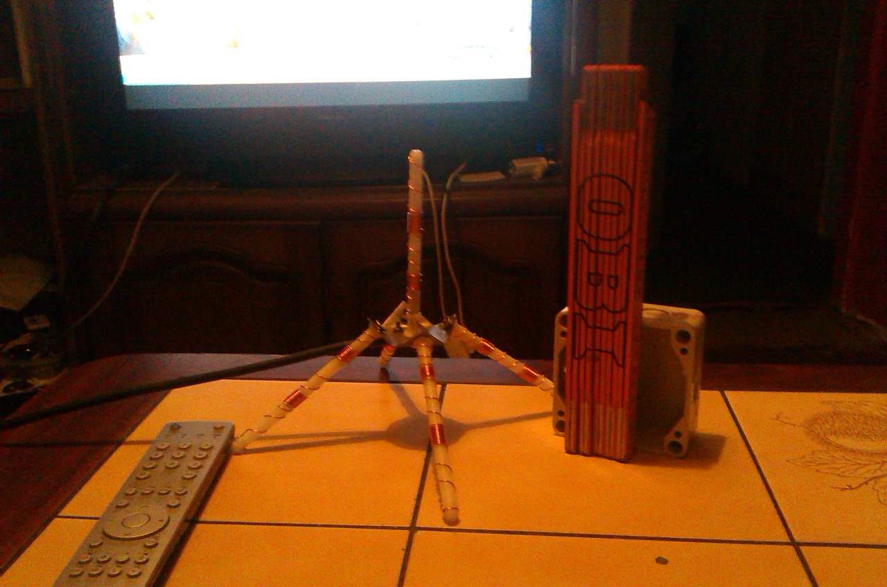

    habe noch ein Foto meiner gp mit wendel radialen angehängt.
    Dipol und gp im selben fenster eine links und eine rechts 2m entfernt von einander ,
    aber beide mittels Antennenverteiler an einem scanner
    habe mich vielleicht falsch ausgedrückt vorhin.
    PS mit der Antenne auf dem bild bekomme ich den fast ganzen Landkreis rein.
  8. #1028

    so habe meine mini gp fertig miß sie nur noch testen ob sie auch was empfängt

  10. #1030
    18.07.2007
    130
    ....und was ist das für ein Draht, der von der Spitze des Strahlers zum rechten Radial geht?
  11. #1031
    Mein erster Gedanke ging in die selbe Richtung...
    Aber mach dem dritten Blick und gutem Willen, glaube ich eher das es ein Kabel weiter hinten vom Fernseher ist.
    Es sicht nämlich von der Fokussierung her ziemlich ähnlich "maschig" aus wie die zwei anderen Kabel die im Hintergrund unterm TV raushängen.
    Viel mehr stelle ich mir nun die Frage, ob alle Radiale und der Strahler überhaupt auf den selben Resonanzpunkten abgeglichen war.
  12. #1032
    07.10.2012
    10
    die kabel sin vom tv
    und das abgleichen dazu habe ich nicht die mittel .ich haben alle radiale und strahler aus
    120mm schlagdübel gemacht und dann genau 86cm kupferlackdrat draufgewickelt ,
    wie Oszillator es am anfang beschrieben hat.
    deshalb denke ich das sie alle fast die gleichen werte haben müßten, und bei normalen gp ist die genaue länge auch nicht so wichtig
