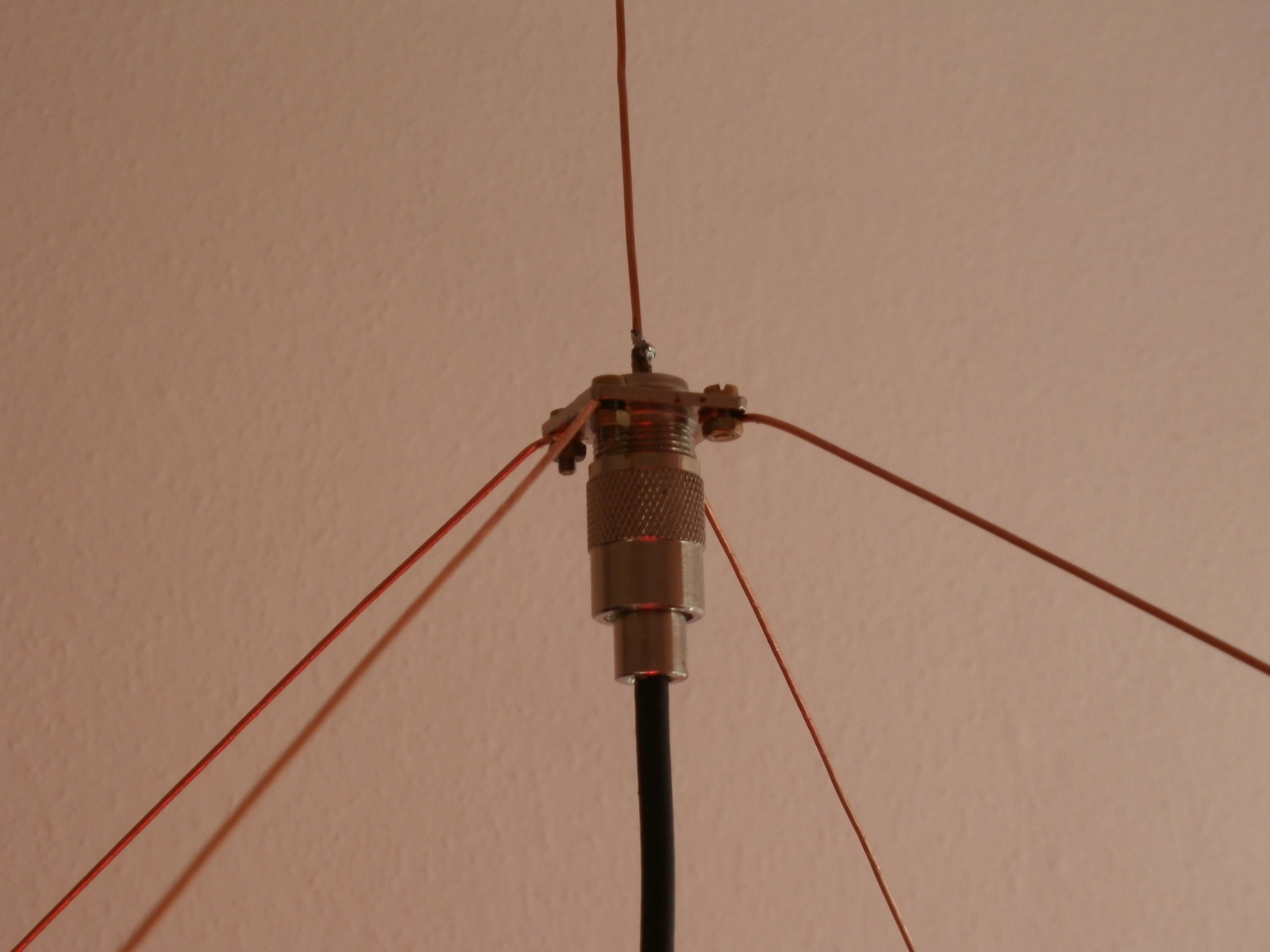

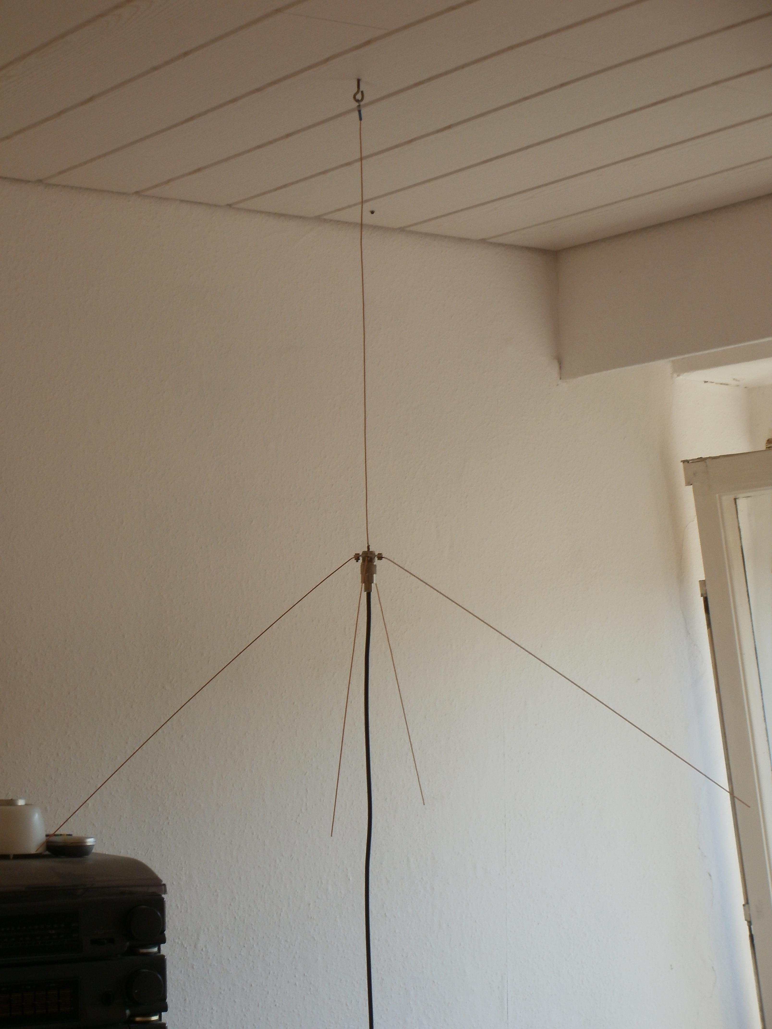

    Meine erste selbstgebaute Groundplane für den Bereich um 149 MHz ist nun auch (endlich mal) fertig geworden und wurde Probeweise im Wohnzimmer an die Decke gehängt. Erste Tests waren bereits erfolgreich. Nun muss ich nur noch an der Feinabstimmung arbeiten, aber das wird schon.
    Anbei mal zwei Fotos meiner tollen Konstruktion. :-)
    Gruß, Hobbyfunker
