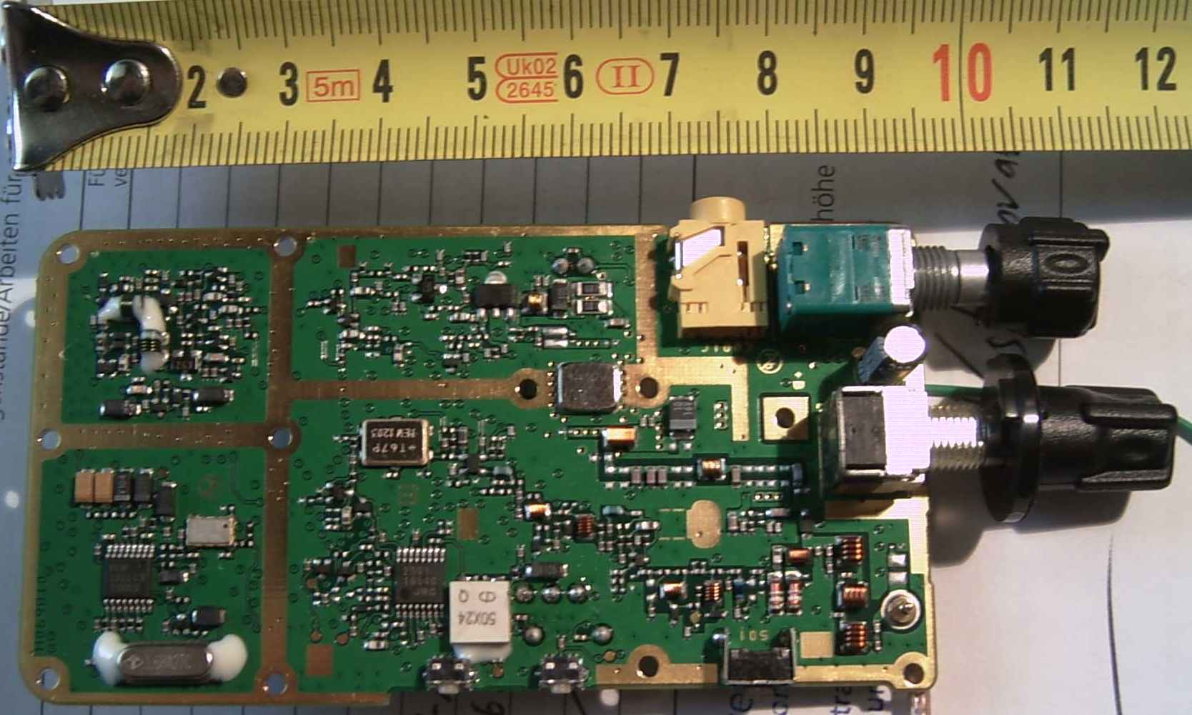

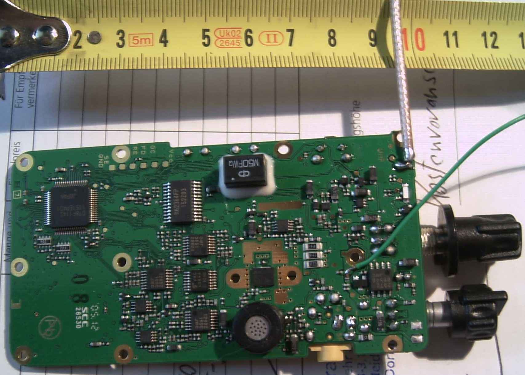

    Naja...gehen tut da schon einiges. Problematisch ist eben nur das es gefühlte 40 verschiedene Layouts gibt wo viele Testpunkte ganz wo anders sind.
    Und was die vielen Abschirmbecher angeht: Viel mehr als ein einzelnes muss man gar nicht abnehmen. Mittens den Testpunkten kann man den feweiligen Fehler schon sehr gut eingrenzen.
    Allerdings bin ich dort auch eher positiv von Vertex überzeugt.
    Fest aufgelötete Abschirmbecher gibt es dort fast gar nicht, höchstens mal 1-2 Becherchen die jeweils an den Ecken leicht angepunktet sind.
    Vertex geht da eher den Weg alle schirmungskritischen Schaltungsteile möglichst auf die Unterseite zu legen, wo die Rückwand mit ihren Streben eine Kammerstruktur aufweist.
    Indem man ein Board vom Gehäuse trent entfernt man kinderleich auch alle abschirmungen die bei Fehlersuche und Reparatur hinderlich wären.
    Als Beispiel habe ich mal Oberseite und Unterseite eier nackten VX-231 Platine angehängt.
    Der grüne Draht sowie das angelötete Koaxialkabel zeigen nicht den Originalzustand.
    Aber man sieht schön das alle kritischen Bereiche auf der Unterseite in Kammern abgetrennt sind, wo die Montierte Rückwand endsprechende Stege hat.
    Der einzige Abschirmbecher auf der Oberseite sitzt direkt neben der Mikrofonkapsel über dem HF-Endstufentransistor. Und es wird nicht gelötet, sondern angeschraubt!
    Da könnte sich Motorola einiges abgucken bezüglich Servicefreundlichkeit..:-)
