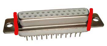

    wie schon geschrieben würde ich die GM1200 für die Relaisfunkstelle entsprechend
    programmieren (lassen) und nutzen. An den Geräten sind keinerlei Umbaumassnahmen
    nötig und verlieren somit auch nicht ihre Zulassung (nur wichtig wenn die ganze Geschichte
    ausserhalb des Amateurfunks verwendet werden soll).
    So fies wie Jürgen schreibt ist der Sub-D Stecker eigentlich garnicht. Ich nehme hierzu immer
    ganz normale 25 Pol Sub-D Buchsen. Ich schneide links und rechts einfach den Metallrand
    an den rot gekennzeichneten Stellen ab. Danach kann man den kompletten Metallrahmen
    ohne Probleme entfernen. Jetzt musst du aber darauf achten das die Buchse nicht ausein-
    ander fällt denn die Buchse besteht aus zwei hälften. Hierzu stelle ich die Buchse so auf den
    Tisch das die Lötkelche nach oben zeigen und ziehe dann die obere Plastikhälfte nach oben
    hin weg. Jetzt musst Du darauf achten das alle Metallstifte in der unteren hälfte verbleiben.
    Als nächstes verklebe ich beide hälften mit Zweikomponentenkleber und warte dann bis
    dieser ausgehärtet ist. Sobals dieses geschehen ist löte ich die Adern und die Brücken ein.
    Und schon ist das Kabel fertig.
    Gruss Flo
Name:	25 Pol Buchse.jpg
Hits:	142
Größe:	8,6 KB
    Gruss Flo
    Hallo Flo!
    Jo, das mache ich aber eher dann, wenn ich einzelne Kontakte aus solchen Dingern brauche. :-)
    Danach kann man den kompletten Metallrahmen ohne Probleme entfernen.
    Hmm...und wie drückst du kontaktsicher den Stecker ins Funkgerät?
    Wie ziehst du diesen Stecker bei Bedarf wieder raus, ohne an den Drähten zu ziehen?
    Zugentlastung? Knickschutz?
    Sicherlich kann man sich so was stricken, wenn man Langeweile hat.
    Aber unten angehänges Bild zeigt, was man für rund 5€ bekommen kann, um sich diese Bastellei zu sparen.
