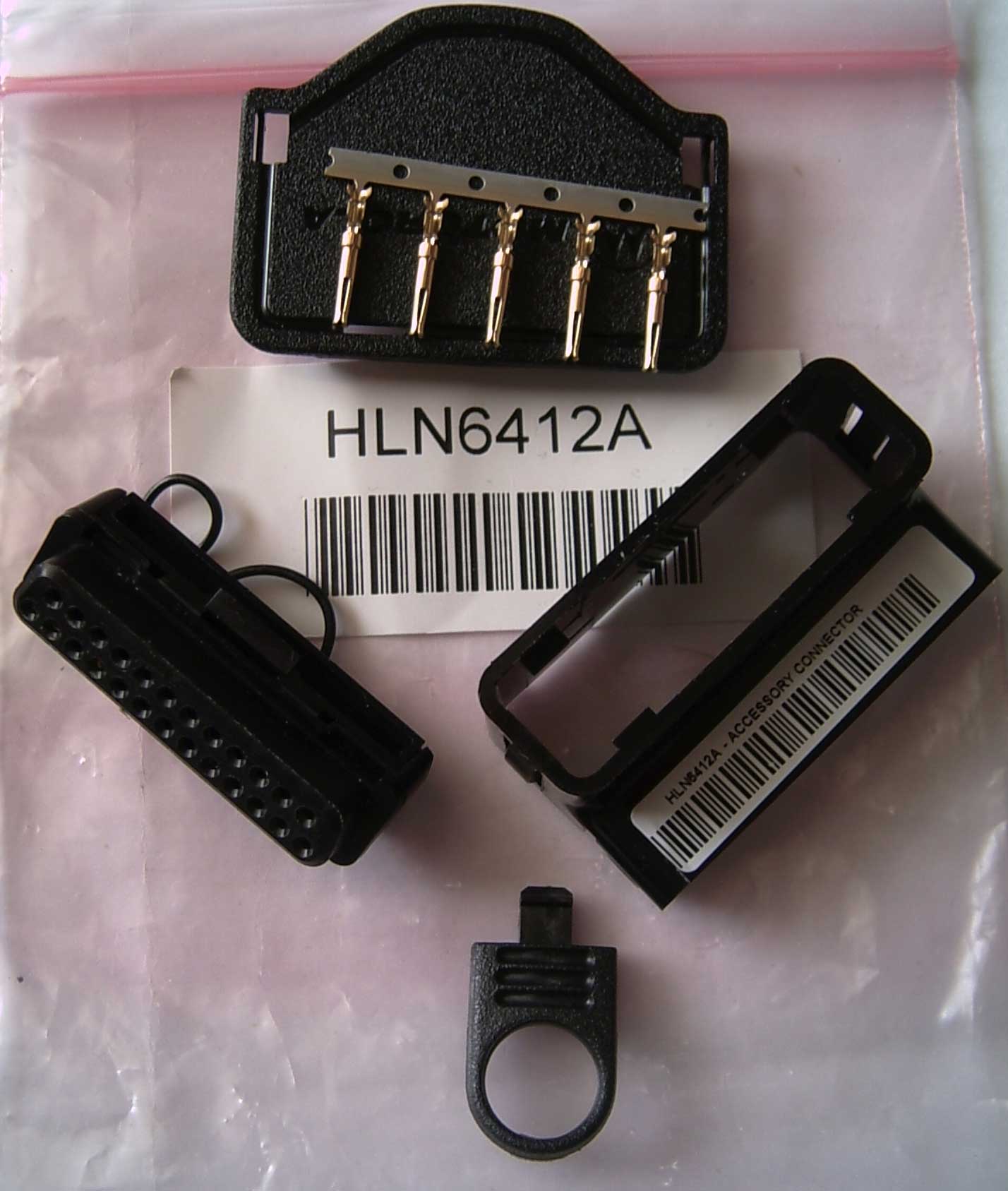

    Hmm...und wie drückst du kontaktsicher den Stecker ins Funkgerät?
    Wie ziehst du diesen Stecker bei Bedarf wieder raus, ohne an den Drähten zu ziehen?
    Zugentlastung? Knickschutz?
    Sicherlich kann man sich so was stricken, wenn man Langeweile hat.
    Aber unten angehänges Bild zeigt, was man für rund 5€ bekommen kann, um sich diese Bastellei zu sparen.
Hits:	154
Größe:	122,0 KB

    Zitat Zitat von bumelux Beitrag anzeigen
    fuer fuenf Euro?
    Das ja guenstiger als wenn ich das bastle.
    Wo bekommt man denn das? Sind die Kontakte schon so gelegt, das es am Ende allez Relais funktioniert?
    Bekommt man bei jedem Funkhändler oder jeder Funkwerkstatt, wo es Motorola gibt.
    Und 5€ ist das was abgebildet ist, also ein Bausatz eines einzelnen Steckers.
    Zwei Brücken sind vorbestückt, fünf lose Kontakte liegen bei.
    Für ein Relais aus zwei GM1200 braucht man zwei solcher Stecker.
    Und will man nicht selber diese Kontakte Crimpen, macht das bestimmt auch gerne der Händler/Funktechniker der die Stecker liefern kann.
    Freilich müssen die Geräte entsprechend abgeglichen werden, damit der Hub von RX und TX identisch ist.
    Die Stecker passen aber nur für die GM1200 und GM900 (Jedi-Serie).
    Die Stecker für GM600 bzw. GM950 (geflasht) liegen auch um den Preis rum, müsste ich bei Bedarf nochmal gucken.
    Eine deiner GM600 müsste halt nur geflasht werden, damit du die schönen GM1200 nicht "verbraten" musst für dein Relais.
    Ich setze ihn einfach auf die Buchse und drücke ihn runter. Der sitzt einwandfrei und
    kontaktsicher im Gerät. Der Stecker ist im Prinzip ja nichts anderes als der originalstecker
    von BigM nur ohne Gehäuse. Den Stecker ziehe ich in der Tat sehr vorsichtig (!) an den
    Drähten heraus. Ein Knickschutz und eine Zugentlastung werden nicht benötigt beim
    Betrieb als Relaisfunkstelle. Die Kabel gehen gerade nach hinten weg auf direktem Wege
    in die Relaisablaufsteuerung.
