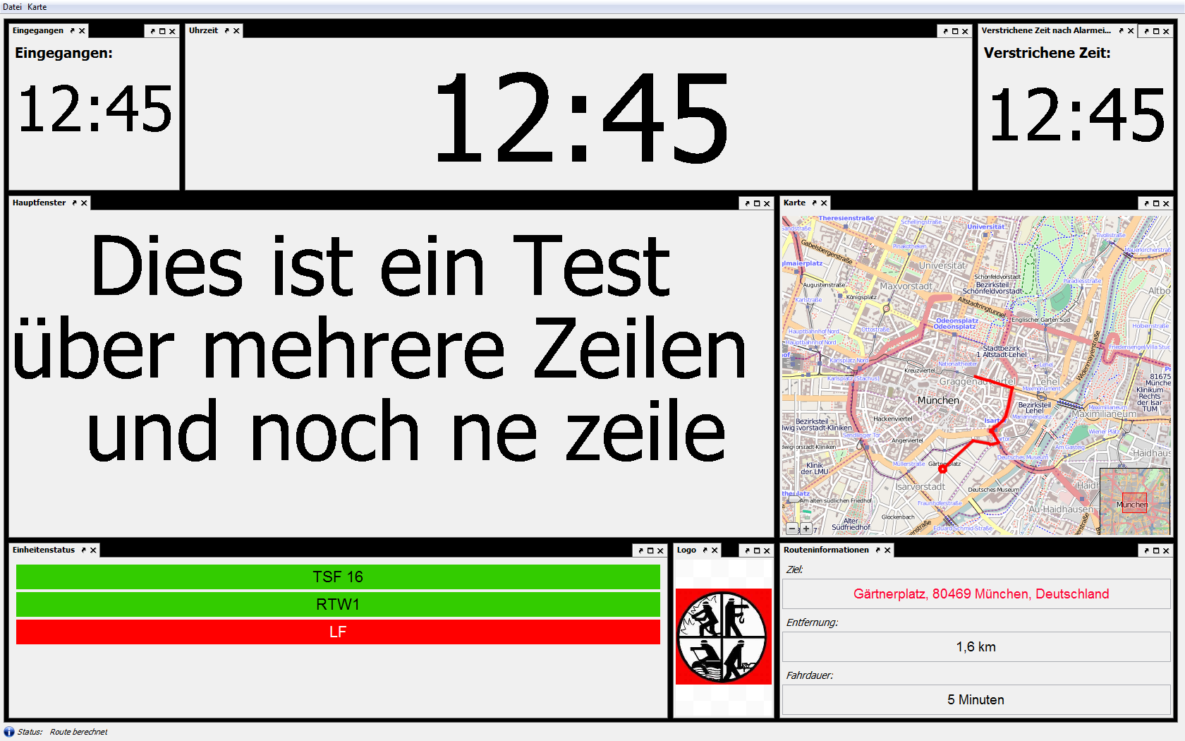

  1. #1441
    Zitat Zitat von DeLocke Beitrag anzeigen
    Krasse Sache!!!!!!!
    Wenn sich jetzt der Alarmtext noch automatisch an die Fenstergröße anpassen würde *ein traum*!
    Fast alle Fenster die du siehst (Eingegangen, Uhrzeit, Verstichene Zeit, Hauptfenster, Karte, und Logo) richten sich automatisch aus. Das heißt es wird die größt-mögliche Schriftart eingestellt.
    Bei Status und dem freien Text kann man die Schriftgröße manuell festlegen.
    Außerdem ist bei jedem Fenster die Schrift/Hintergrundfarbe frei wählbar.
    Bei Status gibt es einen Unterschied. Farbe wenn aktiv und einmal wenn nicht aktiv (also wie im Beispiel. Nicht aktiv = grün, aktiv = rot)

  7. #1447
    AlarmMonitor 2.0 noch ein Bild
    So,
    hab jetzt noch die Routenanzeige in dem Monitor eingebaut.
    Ich denke nächste Woche (Freitag) werde ich mal die erste "alpha" Veröffentlichen.
    Dabei geht`s nur um die Oberfläche.
    Echte Alarmanzeige/Uhrzeit/Statusänderungen etc. gehen noch nicht.
    man kann aber ein bisschen rumspielen (Karten/Routenanzeige)
    Hier noch ein neues Bild.
Hits:	218
Größe:	337,2 KB

    Neue Oberfläche für den Alarmmonitor sieht vielversprechend aus!
    Wünsche meinerseits:
    -Möglichkeit der Auswertung des Stichwortes -> Anzeige der benötigten Fahrzeuge inkl. Status (laut AAO)
    -Karte ohne Satellitenansicht :)
    2)

    - Auswertung des Stichwortes wird drinn sein. Status versuche ich auch einzubauen.
    - Karte ohne Sat? Die ist doch schon ohne Sat (oder wolltest du Sat? Das wir nämlich nicht gehen, da ich das Kartenmaterial von OpenStreetMap bekomme. Da gibt`s kein Sat)
