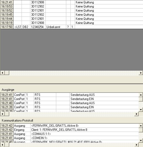

    Es werden immer noch keine FMS-Signale über die Soundkarte ausgegeben. Im Ausgangsprotokoll wir nur die Sendertastung angezeigt die auch funktioniert, aber das Signal bleibt aus. (siehe Anhang)

    @ Firefighter-Nrd
    funktionieren die Fernwirk-Telegramme nirgends (auch im Alarmeirungsfenster nicht) ?
    Hat noch jemand dieses Problem ?
    MFG AgentMueller

    @AgentMueller
    Nein, das einzige was funktioniert ist der FMS-Text aus den Fahrzeugeigenschaften heraus. Aber ansonsten konnte ich in keiner Ebene FMS senden. Auch aus dem Alarmierungsfenster heraus nicht. Ein weiteres was mir aufgefallen ist, ist dass ich in den Fahrzeugeingeschaften immer nach dem Kanal gefragt werde obwohl ich einen festen Kanal definiert habe.
    Ich habe das Gefühl, dass vom Client zwar der Befehl zur Sendetastung an den Server weitergeleitet wird, was auch tadellos funktioniert, der FMS-Befehl allerdings nicht. Ich werde morgen nochmal testen, ob die automatische Quittung aus dem Server heraus funktioniert. Dazu bin ich heute nicht mehr gekommen.
    Ich muss dazusagen, dass ich immer noch mit der Kombination Soundkarte=>COM1-Sendetastung arbeite. Vieleicht hilft das weiter.

    @ Firefighter-Nrd
    ich fürchte, dass ich nur weiter komme, wenn ich das mit Deiner Datei "els.mdb" bei mir austeste. Am besten gepackt per EMail zusenden.

    @ Firefighter-Nrd
    Datenbank ist angekommen. Funktioniert alles.
    Du hast vermutlich bei den Fahrzeugeinstellungen keinen eigenen Kanal für das Fahrzeug eingestellt, sendest aber im Alarmierungsfenster trotzdem mit der Option: "Jedes Fzg auf seinem Kanal alarmieren". Das geht dann nicht.
    Ich habe bei der Gelegenheit gemerkt, dass sich im Alarmierungsfenster gerade diese Option nicht speichern läßt. Das ist beim nächsten Update behoben.
    MFG AgentMueller

    @AgentMueller
    Also ich weis nicht was du anders machst aber ich hab jetzt den ganze Tag rumgedocktert. Ich konnte nur feststellen, dass der Server im Ausgangsprotokoll die automatischen Quittungen protokolliert und auch sendet aber die von mir zu senden Telegramme werden vom Server nicht registriert. Ich habe jetzt ein spezielles Testfahrzeug angelegt das einen festen kanal zugewiesen bekommen hat, aber es tut sich einfach nichts.
    Was derzeit funktioniert: automatische Quittung, FMS-Text über Fahrzeugeigenschaften
    NACHTRAG:
    Im Kommunikationsprotokoll wurd zwar die Feranweisung aufgezeigt aber anscheinend nicht an den Ausgang weitergeleitet.
    Geändert von Firefighter-Nrd (14.02.2005 um 18:25 Uhr)

    Ich glaube, ich weiß woran es liegt:
    bei Dir ist in den Fahrzeugeigenschaften aktivert:
    "Nur per EMail/SMS alarmieren"
    In diesem Fall wird nicht per FMS alarmiert.
    Man müßte darüber nachdenken, ob eine zusätzliche Option Sinn macht, etwa:
    "Per EMail und FMS alarmeiren"
