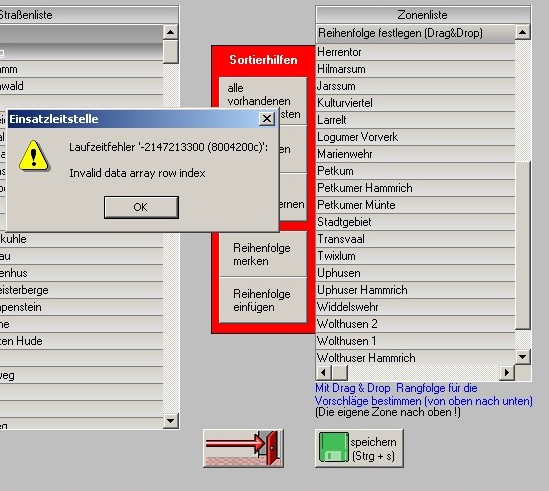

    Fehler
    Beim Verschieben der Zonenrangfolge tritt angehängter Fehler auf.

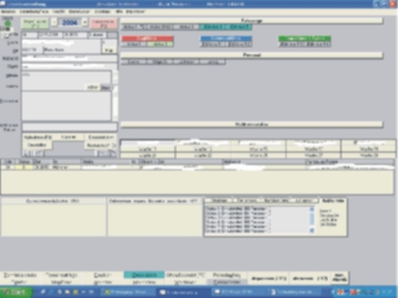

    du hattest recht. Der Monitor läuft jetzt herrvoragend ohne Absturz. Allerdings hab ich jetzt ein anderes Problem mit ELS. Irgendetwas ist da tierisch durcheinander geraten. Bei meiner Bildschirmauflösung von 1152x864 wird ELS total verschoben dargestellt. War vorher nicht so.
    Außerdem, was noch viel tragischer ist, ist dass jetzt bei jedem manuellen Setzen eines Status eine SMS mit den Einsatzdaten rausgeht. Auch bei den Fernanweisungen gehen nach wie vor nur die Einsatzdaten raus. Vieleicht kanst du das beheben.

    @ Firefighter-Nrd
    ups..., ich hatte den gleichen Fwehler auch in der Basis-Version.
    Dort ist er schon behoben. Morgen werde ich das hier auch wieder herstellen.
    Ach ja: Beim manuellem Statusändern geht tatsächlich en Status raus, damit die Leitstelle davon erfährt. Das muss ich bis dahin auch noch optional einstellbar machen.
    Mehr Änderungen hat es nicht gegeben.
    @ grisucasi
    das wird dann gleich mit behoben.

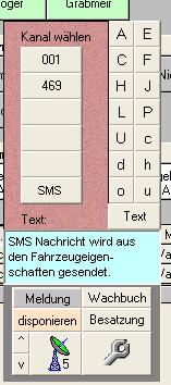

    NACHTRAG: Ach nochwas würde ich mir wünschen: Könnte man den FMS-Text aus der Fahrzeugmaske auch an SMS weiterleiten, so dass ich individuelle SMS an einzelne Fahrzeuge schicken kann und nich umständlich den Disponieren->Alarmieren-Weg gehen muss. habe dazu schon vor einiger Zeit mal einen Vorschlaggebracht (siehe Anhang Folgeposting)
    Geändert von Firefighter-Nrd (23.11.2004 um 07:44 Uhr)
    Firefighter-Nrd Gast
    Hier nochmal der Vorschlag
    Und nochwas ist mir eingefallen. Könnte man das Sprechwunschfenster "Sprechwunsch per ZVEI" als Always on the Top-Fenster einrichten, so dass man einen Sprechwunsch auch mitbekommt, wenn ELS minimiert ist?
Hits:	1978
Größe:	17,4 KB
    Geändert von Firefighter-Nrd (23.11.2004 um 07:55 Uhr)

    die neue SMS Funktion funktioniert tadellos. Auch die Anzeigen sind wieder normal und schön übersichtlich groß.
    Aber: Die automatische SMS-Sendung bei manuellem Status ist immer noch da. Kann man die inzw. irgendwo deaktivieren?
    Außerdem werden bei einer Feranweisung immer noch nur die Einsatzdaten verschickt. Egal welche Anweisung ich drücke. Richtig wäre aber der Klartext der jewiligen Anweisung. Mit Option die Texte selbst definieren zu können. Das wäre aber erstmal nebensache.
    Ansonsten ist alles Super.
