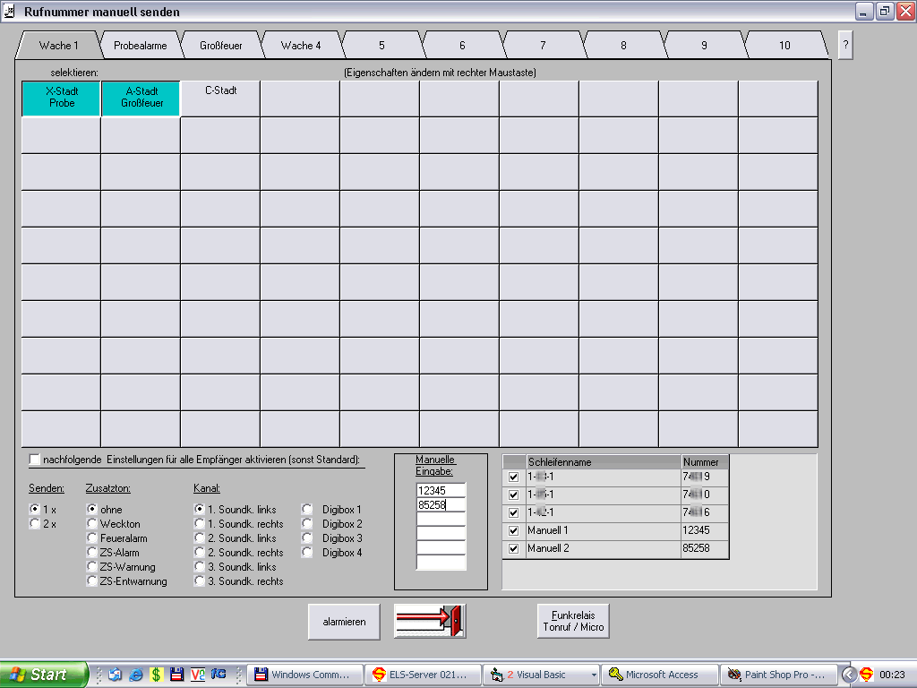

    so wird das neue Fenster für den manuellen Alarmgeber aussehen (Bild)
Hits:	2116
Größe:	34,3 KB
    MFG AgentMueller

    @ Andreas 53/01
    so wird das neue Fenster für den manuellen Alarmgeber aussehen (Bild) [/B]
    Sieht gut aus!
    Carsten
    Hallo Agent,
    ziemlich gut die idee, wie währe es mit einer suchfunktion damit bereits in der Datenbank vorhandene Schleifen/Alarmepfänger übernommen werden können.
    Bzw. die Optische einteilung ähnlich wie bei einem Sonneburg AG, links die einzugebenden Schleifen und Rechts die Reiter mit den Zielwahlblöcken.
    Bei guter einteilung und kombination könnte man sogar das Alarmierungsfenster(F12) und den Manuellen AG zusammen in ein Fenster packen. Jetzt ist ja auch schon ein Button vorhanden um den Man AG aufzurufen.
    Das würde ELS weiter Vereinfachen und übersichtlicher machen.
    Gruss zieh-fix

    neus Update Beta 211
    http://www.els-pro.de/elspro_beta211.exe
    die ersten Tests mit dem manuellen Alarmgeber können durchgeführt werden. Neu:
    - man kan 10 * 100 =1000 feste Tasten programmieren. Jede Taste kann mit beliebig vielen Schleifen belegt werden.
    - die 7 Freifelder unten links haben eine Autovervollständigung. Wenn man dort nicht die 5-Stellige Rufnummer einträgt, sondern den Namen des Trägers, dann öffnete sich rechts eine Liste, aus der man die Schleife wählen kann (anklicken)
    @ zieh-fix
    wenn ich wieder mehr Zeit habe, kann man über die Zusammenlegung der Disponieren/Alarmieren-Fenster und manuellem Alarmgeber nachdenken. Zur Zeit geht das leider nicht.
    @ grisucasi
    die drei Fehler sind behoben
    @ Andreas 53/01
    der Button Relai/Micro bleibt jetzt. Das mit dem Sound muss ich später schauen
    MFG AgentMueller

    Fehle im Alarmgeber:
    wenn man im ersten Feld anfängt zu schreiben (Bsp: ff musterstadt) und dann aus der erscheinenden Liste auswählen will mit einem Mausklick, erscheint folgende Fehlermeldung.
    Gruss
    Buschi

    @ Buschi
    bitte noch einmal neu downloaden.
    Der Fehler tritt auf, wenn Felder bei der Erfassung von Schleifen nicht ausgefüllt wurden. Mit dieser Version müßte dies ignoriert werden.
    MFG AgentMueller

    Soweit ganz gut, Grundgerüst steht ja und läuft, aber nur Teilweise;
    bei dem Einrichten der Buttons werden die Schleifen aus der bisherigen Liste aus ELS entnommen.
    Und obwohl die Schleifen alle mit 2x senden markiert sind, werden sie im man. AG nur einmal gesendet.
    Wenn schon die Schleifen aus der bestehenden Liste entnommen werden, dann auch mit all den Einstellungen.
    Komm ich auf die Frage warum überhaupt die Sendenanzahl der ZVEI-Schleifen zur Auswahl steht? Eigentlich werden im Bereich der BOS die ZVEI immer zweimal gesendet.
    Wenn mehrer Buttons für eine Folge von Alarmierungen ausgewählt wurden, fehlt eine Lösch-Taste um die Alarmierung vorzeitig abzubrechen ohne jeden einzelnen Button wieder raus zunehmen.
    Auch sollten die Button nicht markiert bleiben, sondern dann wieder in die Ausgansstellung zurückschalten.
    Im man.AG sollte unterschieden werden, welche Zusatztöne ausgewählt wurden, um so die reihenfolge der Schleifen zubestimmen;
    Beispiel:
    Es werden insgesamt 10 Schleifen ausgewählt und markiert, davon sind 3 Schleifen mit Doppelton Feueralrm belegt und der rest Schleifen oder bzw. mit Weckton. Da sollte ELS die Schleifen sortieren und zunächst alle Schleifen ohne bzw. am Ende den Weckton und dann nacheinander die Schleifen mit Doppelton senden. Wenn ich mehrer Unterschiedliche Schleifen auswähle dann werden sie in der ausgewählten Reihenfolge gesendet, was aber zu einer längeren Alarmierung führen kann da dann zwischen Schleifen mit oder ohne Weckton auch Sireneschleifen sind.

    neus Update Beta 211a
    http://www.els-pro.de/elspro_beta211a.exe
    @ Andreas 53/01
    das mit dem 1x / 2x läuft bei mir richtig. Beachte: Wenn der Haken markiert ist, dann sendet er 1x, wenn er nicht markiert wird, dann sendet der 2x. Denn die Überschrift lautet ja "1x"
    Löschen nach der Alarmierung ist jetzt drin, ebnso ein "reset-Button".
    Zur Sortierung: Das habe ich vorerst so gelöst, dass man oben auf die Spalte "Zusatzton" klicken kann. Darauf wird die Spalte dann sortiert.
    MFG AgentMueller

    Ja...das mit 1x/2x ist mir schon klar ... Aber, warum wird überhaupt eine Auswahl zur Verfügung gestellt, wie oft die Schleife gesendet werden soll?
    Bei den BOS wird immer zweimal gesendet ... Ich kann mit der Abfrage ob 1x/2x Praktisch nix anfangen.
    Und selbst wenn, die Daten um den Ziehlwahlblock auszufüllen stammen doch aus der Schleifenliste aus ELS, warum werden die Daten und Einstellungen dann nicht komplett so übernommen ... Auch die zuordnung zu dem jeweiligen Kanal braucht auch nicht im AG zusein, da die Schleifen ja bereits definiert sind zu ihrem jeweiligen Kanal. Eine Manipulationsmöglichkeit innerhalb des man.AG kann nur zu Fehlern und Falschalarmierungen führen, wenn ich mit einer Schleife einen RTW alarmiere will, aber aus versehen den Kanal falsch auswähle und dadurch dann eine ganze Feuerwehr "aufwecke" ... Verstehste :-)
    Der man.AG braucht nur zu erkennen, ob an einer Schleife ein Doppelton angehängt wurde oder nicht. Wurde kein Doppelton erkannt, können alle Schleifen nacheinander ohne Pause gesendet werden, und am Schluß z.b. ein Weckton angehängt werden, sofern die letzte Schleife mit Weckton vorgesehen ist. Oder als Standartfestlegung automatisch an alle Schleifen ohne definierten Doppelton der Weckton grundsätzlich angehängt wird ( Ausnahme die Definitionen in den Alarmierungsvorschlägen ).
    Wurde ein Doppelton oder mehrere Schleifen mit Doppelton ausgewählt, so müssen alle Schleifen mit Doppelton einzeln nacheinander gesendet werden, da sonst keine Sirene anläuft...!
