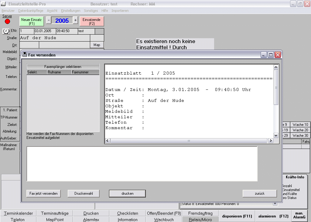

    Alarmfax
    Aktuelle ELS-pro version (download von der HP)
    In der atuellen Vollversion von ELS können wir keine Alarmfaxe mehr versenden in der Beta 205a geht es noch.
    Fritz Fax wird gestartet aber das ELS-fenster für das Alarmfax wird nicht geöffnet.
    Gruss zieh-fix
    (Zitat Dalai Lama)
  11. #3386
    09.12.2002
    964
    @ zieh-fix
    ist dieses Fenster gmeint ? Falls ja, ich habe es mit dem aktuellen Update geöffnet. Es scheint irgendwas lokales bei Dir zu sein. Im Quelltext habe ich z.Z. absolut nichts gefunden, was das Öffnen dieses Fensters verhindern könnte. Selbst bei einem Fehler sollte wenigstens das Fenster öffnen. Momentan bin ich noch ratlos.

    Hallo Agent,
    ja das Fenster ist es ...genau so ratlos bin ich auch, ich werde ELS mal deinstallieren und noch mal aufspielen, soll ich die version von der CD nehmen und mit 1.5 Updaten oder besser die komplette Vollversion von der Homepage, denn die zwei unterscheiden sich ja erheblich von einander ???
    Bei der Version von der HP kann ich schon Digibox benutzen
    bei der 1.5 noch nicht.
    Gruß zieh-fix

    Fax
    Hallo Agent,
    mit der Vollversion 1.4.1 von der CD geht es noch mit dem Faxen, mit dem Update 1.6 nicht mehr ????????
    Ist die Auswerte sache im Server noch Jahn oder schon Müller ?
    Gruss zieh-fix

    @ zieh-fix
    ich mache Dir morgen früh mal eine spezielle exe-Datei mit Debug-Ausgaben fertig. Dann weiß ich, bis wohin das Programm kommt. Kannst Du mir eine Email-Adresse zusenden ?
